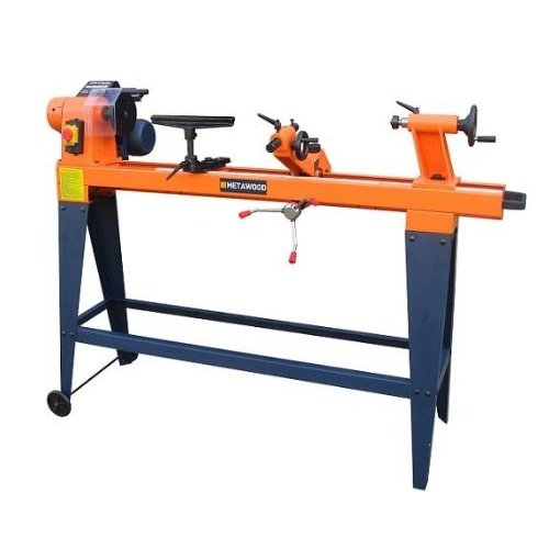

Je compte acquérir un tour à bois, et je ne souhaite pas commettre la même erreur que pour la scie à chantourner que j’ai achetée sans demander l’avis des pro ou des bricoleurs chevronnés.
J’ai trouvé sur le site suivant :
www.twenga.fr/dir-Jardin-et-Bricolage,Ou...ssionnel,Tour-a-bois
Le tour dont photo ci-joint
Ayant les caractéristique suivantes :
TOUR A BOIS 550W AVEC COPIEUR+PIED 541,58 €
TOUR A BOIS 550W AVEC COPIEUR Vitesse :750-2600 / 890-3050t/min Diamètre :375 mm Longueur max :1000 mm AVEC PIED Garantie:3(ans)Poids: 73.00 kg
Je pense que la puissance du moteur est un peu faible,même pas un cheval (736 W).
Est-ce que ce tour peut recevoir des accessoires additifs dont j’aurais besoin plus tard quand la nécessité se fera sentir?
Sinon,quel tour me conseillerez-vous dans les limites de mon budget(500 à 600 €),et du poids que peut transporter une voiture normale?(car je dois le faire ramener de la France en Tunisie).

Bonjour brico21
voici un lien ou j'ai pleinement confiance pour l'acaht d'un tour d'établit
www.bordet.fr/pages/prod.php?p_id=361&PH...7ab780cb2c9319003c94
ne pas oublier que dans ton budget tu devras prévoir aussi un mandrin et un système d'affutage ainsi qu'un touret à meuler + des outils.
si sa t'intéresse répond moi à cette adresse( dans ma signature ) et je t'enverrais une doc de base pour
t'informer en détail sur ce que je préconise

brico21 , mets toi en relations avec Roger , il te sera de bons conseils ;) car comme il l' a dit justement , il te faut un mandrin ; un nécessaire d'affûtage , des gouges ....
500 à 600 € c'est un peu juste :(

Juste une précision Brico 21, 736Watt = 1 cheval vapeur
Comme Roger et Alain t'ont déjà tout dit ... y a plus grand chose à dire hormis la confirmation que la maison Bordet est une très bonne adresse et qu'un mini-tour conviendrait mieux qu'un grand (pour le voyage).

Alain, j’ai visité le site que m’a recommandé Roger, et je pense qu’avec 600 € (contrainte imposée pour le transfert des devises étrangères),je pourrai avoir : le tour M 305,la rallonge,le mandrin. Les outils et le nécessaire d'affûtage, je pourrai les avoir en Tunisie avec la monnaie locale.
Alain, est ce qu’il me faut autre chose de propre au tour lui-même ? Accessoires que je ne pourrai pas avoir en Tunisie, puisque ce type de tour n’est pas vendu chez nous.

certainement que Roger a du t'en parler , pour commencer il te faut les gouges bien sur : à creuser , à profiler à dégrossir un grain d'orge et un bédane et surtout de bonne marque ! pas les coffrets de débutants :unsure: ;)
