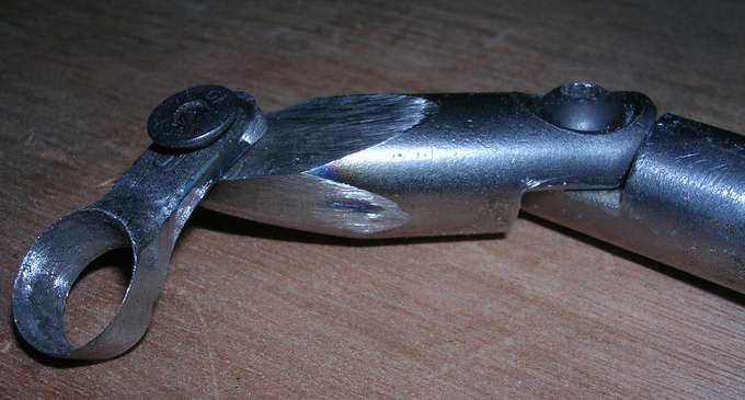

Comme demandé, voici quelques photos de mon outil de creusage effectué dans une clé à œil de diamètre 10 mm d'une grande marque car mon premier essai avec un clé chinoise, pas de copeaux.
Pour la fabrication:
Un clé à œil de diamètre 10 mm de marque F---m.
Pour le perçage de la queue, chauffer à rouge en évitant l'œil de la clé et perçage avec une mèche spécial inox.
Couper l'ensemble avec une scie à métaux. (Bonne lame obligatoire)
Intérieur arrondi avec une fraise (qui en a pris un coup) et finition au Dremel avec une fraise droite diamantée.
Affutage des deux cotés . sur la face supérieure, affutage en enlevant de l'intérieur sur la moitié de l'épaisseur de la clé , bien à plat jusqu'à arriver au tranchant. Pour la seconde face, faire à plat par l'extérieur jusqu'à arriver en tangente avec la première coupe du dessus.
Polissage de l'ensemble.
Pour arriver à faire des copeaux, chercher le bon angle de coupe avec la pièce à creuser.
Voici quelques photos:
Robert

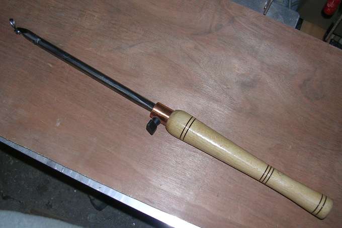

Nouvelle photo

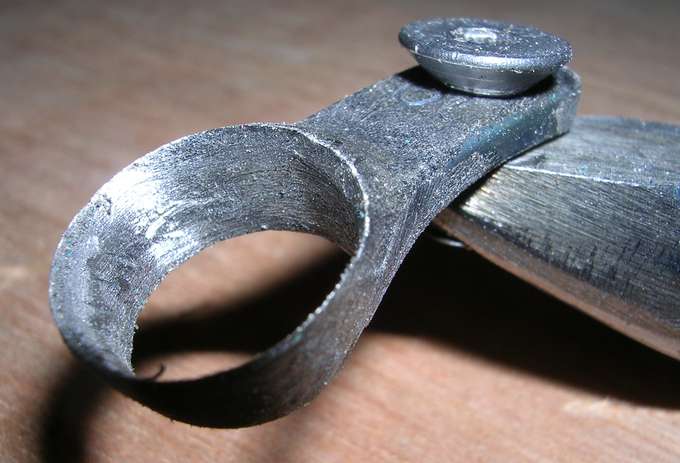

Nouvelle photo:

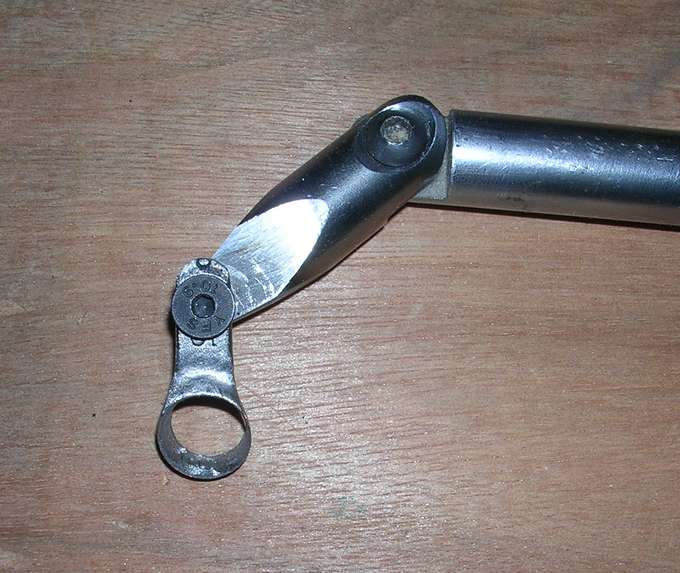

Nouvelle photo:

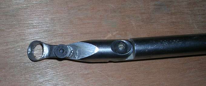

Nouvelle photo:

Très bel outil Robert ;) . Peut-être un petit boulon BTR , serait mieux pour le serrage de l'anneau sur son support car plus de portée sous la tête ? Tu as mis un tube cuivre dans le manche ( très bien fait ) pour permettre le réglage ?

compte tenu de l' importance du déport ( réglable ) est ce que le couple n' est pas trop difficile à contenir?; sur le même principe mais avec un carré de l' ordre de 18 j'ai monté une coupelle de 16 ( genre BTS )et me suis vu dans l obligation de placer une poignée pour contre balancer l' effort de coupe, le jour ou je percerai le secret photos je serai plus explicite.
meilleurs voeux et à plus
C'est la prochaine modification qui est prévue. Les bons esprits se rencontrent :lol: :lol:

Bravo Robert pour ton outillage maison, j'ai peut être sauté une étape , quel est le diamètre de la tige?

Bonjour Roby,mais il est ou le limiteur de coupe :laugh: :laugh:
le jour ou ça accroche vraiment,ça va faire mal ;) ;) ;)

Diamètre de la tige 16mm en "soder" métal très dur.
Raymond:
Exact, il n'y a pas de limiteur de coupe et si l'on est pressé, accrochage assuré.
C'est pour cette raison, qu'il faut y aller très doucement et avec une grande douceur "comme avec ces dames " :lol: :lol: :lol:
On pourrai d'ailleurs appeler cet outil "Calme et douceur"
Tiens et bien je le baptise:
:woohoo: C'est mon Creusalmeur :blink: :blink:
