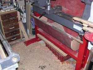

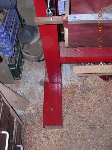

j'ai le db 801 je mesure 1.85 et j'ai fabriqué mon piètement de tour mais en ferraille et la hauteur de pointe et nez de broche est à 1.12 mètre ,pour moi je trouve que c'est très confortable j'ai suivis les conseils des spécialistes c'est à dire axe d'entre pointe à hauteur du coude bras replié
cordialement
Jacky
