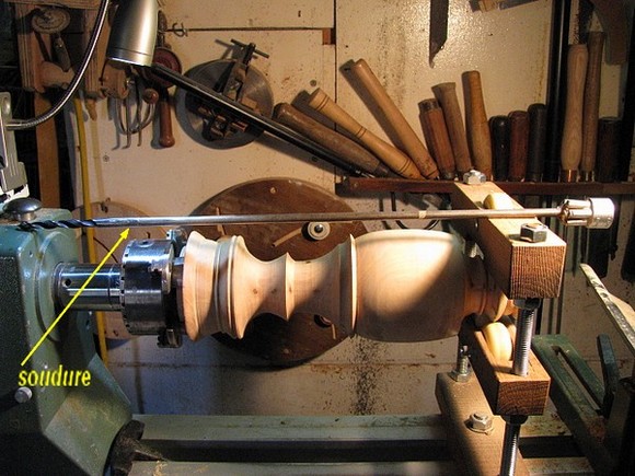

J'ai pris une mêche a bois normale et une tige
de fer avec un manchon du même diamètre et
j'ai soudé le tout et ça marche au poil
Bonne continuation
Dédé 51

Bonjour à tous , pareil pour moi et ça perce bien droit ; j'ai soudé la mèche à l'autogène( soudure moins cassante qu'à l'arc ou semi ) en faisant un joli bourrelet , par la suite je l'ai bien rougi et martelé sur une enclume bien plate pour renforcer le métal , le mettre et l'aligner au diamètre du rondin .., ;)
Quand je perce un pied de lampe un peu long ( 30/40cm) je le perce en deux fois car suivant la dureté du bois à coeur , le fleuret a tendance à se dévier vers le tendre , donc prévoir deux prises de mandrin .

Bonsoir Bernard , la mèche je l'ai soudée sur une tige d'acier
Re:Fleuret de perçage 25 Aoû 2010 11:58 #30065
Salut Alain,
Encore une très bonne idée,pour centrer la mèche
avant de souder,ce n'est pas trop dur, ? comment
procèdes tu ?
Re:Fleuret de perçage 25 Aoû 2010 13:42 #30077
François , il faut prendre un rondin d'acier du même diamètre que le foret , une fois soudé , il faut marteler la soudure en tournant l'ensemble bien à plat sur l'enclume ou autre partie bien plane ; pour tenir l'ensemble avant soudure , j'ai mis dans une cornière pour les aligner le rondin et foret après avoir appointer l'extrémité côté queue, et une extrémité du rondin en les mettant face à face pour l'apport du métal ; cela n'empêche pas même en bloquant les deux pièces quelles ne bougent ; donc faire un point de soudure puis faire 180° autre point ,1/4 de tour autre point , 1/2 tour autre point et soudure tout le tour ... ;)

Alain,remerciements tout est très clair ,
j'ai bien compris maintenant,la maitrise,c'est
autre chose je vais essayer.
merci beaucoup fm 29

moi j'aurai fait un léger chanfrin pour la soudure plus bain d'huile plus finition au sable

Joël , le chanfrein est noté , puisque j'appointe deux extrémités ; pour le manchon formant un bourrelet il faut le faire disparaître en le martelant bien rougi sur une enclume ; il y en a qui n'écoutent pas , j'ai relevé des noms ! :laugh:

le chanfrein fait aussi un bourrelet mais apporte plus de métal
mais le travail et le méme :woohoo:
