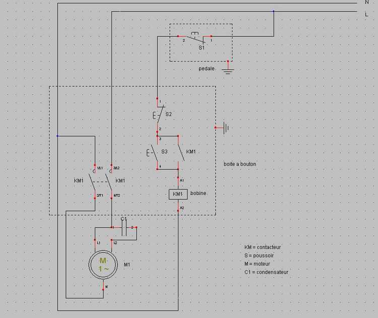

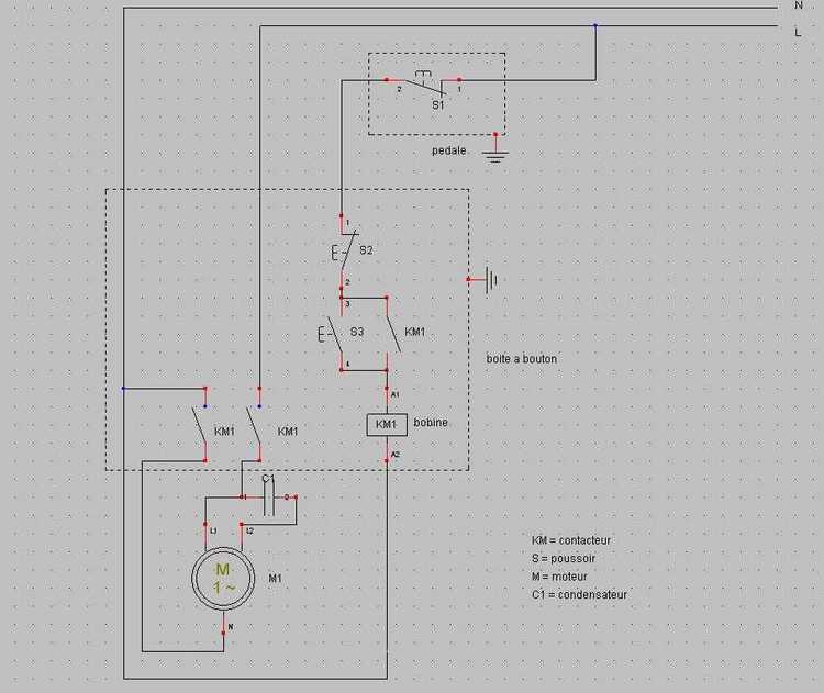

Alain,
c'est un arrêt de luxe, mais pas bête.
mais tu sais, le constructeur lui à prévu un coup de poing et ensuite la fuite :laugh:
disons qu'avec le système à pédale il y a plusieurs problèmes.
1° il faut couper le courant avec le pied et ça ne s'arrête pas tout de suite.
2° il faut modifier tout le système de boite à bouton, pour que les arc provoqués par la coupure ne détériore pas le poussoir et évite de le faire collé.
dès que je vais avoir le temps je vais redessiner un schémas avec prise sur la boite à bouton.

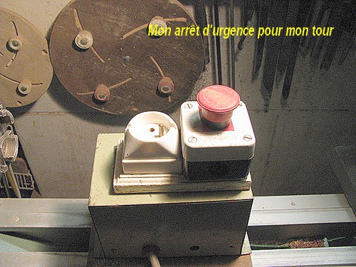

Re:Pédale de commande (à la demande d' Alain) 31 Juil 2010 21:21 #28989
la mienne :laugh:

attention André : un "Telma" n'est qu'un ralentisseur, et en aucun cas un frein (plus le tour ralentit, moins c'est efficace...).
A tous : faites quand-même très attention en bidouillant des systèmes marche/arrêt au pied, il est très facile quand on a ses 2 mains occupées sur le tour, d'appuyer involontairement avec le pied, et alors bonjour les doigts :woohoo:
Amicalement,
Jean

Milko, je ne comprends pas bien ton message... mais le mien n'était peut-être pas très clair :
Ce que je veux dire c'est quand on est le tour à l'arrêt, tranquillement en train de faire des réglages.
On a alors les mains et l'esprit bien occupés.
On peut alors par inadvertance aller appuyer sur la pédale avec le pied et mettre le tour en route. Et alors... Aïe les doigts.
Amicalement,
Jean

bonjour Jean b,
oui c'est pour cela que j'ai depuis le début supprimer le premier schéma.
au tout début du post je n'avais pas compris qu'il s'agissait d'une pédale pour tour.
le schéma que j'ai donné ne permet que de couper le tour avec la pédale, le reste représentant la mise en fonctionnement avec les mains.
celui de FM 29 est très bien je pense que si on fait une pédale c'est comme cela qu'il faut faire, on est jamais assez prudent.
