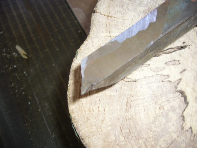

Alain ,j'entends par dégraisser c'est enlever
du métal pour dégager ma pointe de l'outil afin
qu'il ne talonne pas.je ferai une photo quand
j'aurai une minute.

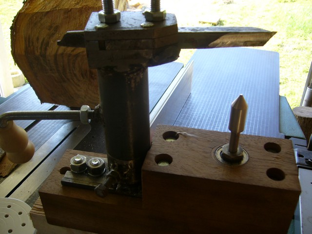

Bonsoir Alain et Borain 57,
Je vous envoie une photo de ma sphéreuse avec
son couteau qui est un outil de tour à métaux
en hss je l'ai dégraissé et il marche très bien,
à part que maintenant avec le nouveau tour il n'est
plus à la bonne hauteur il faut le revoir.
J'avais oublié la pige pour centrer et bien visible en alu.

Re:couleurs bois n° 47 / sphéreuse maison 15 Mar 2010 21:04 #25508
re couteau

Merci François ....@lain ; ta sphéreuse est très bien faite , je suis en train de refaire la mienne , cassée car trop faible pour de grosses sphères , je la mettrai quand elle sera terminée ; quand ?
