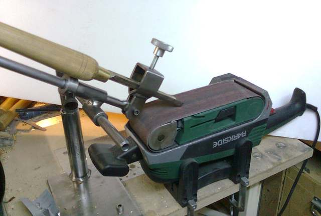

Voici mon petit système d'affutage maison.
Je prends la bande la plus fine possible et de temps en temps, je trempe l'outil dans l'eau, pas de souci de brulure du métal.
Si ça peut donner des idées pour les bricoleurs !
J'ai également faits un suport pour ciseaux à bois et ferres de rabot. Je ferais une photo.
Robert

Toujours aussi bricoleur Boby !Bravo
Ça a l'air très réussi.
Juste une précision pour ceux et celles qui aimeraient tenté la même chose, la poussière très fine qui est produite par la bande doit impérativement être expulsé et non pas gardé dans le sac en tissus traditionnel des ponceuses à bande. Cette poussière peut être la source d'un incendie durant 5 heures après sa "création". Faites attention (pas de copeaux ou de poussière de bois près de ce genre d'outil)

Bonsoir Robert
bravo pour ta trouvaille on voit bien que l'on a affaire à un métalo qui devient aussi tourneur sur bois.
Sur les conseilles d'un tourneur breton j'ai la même chose sur un touret meule à eau, mais depuis que j'ai essayé mon autre systéme je me sers plus guére de celui là.
dans ton systéme as tu prévu une cale pour retomber dans le même angle ?

Globalement, l’idée est excellente, reste à affiner pour les réglages d’angle et de longueur d’ongle.
Le travail métal est parfait.

Roby il est parfait ton système d"affutage,seul problème
ta bande tourne dans le mauvais sens,a mon avis .:unsure:
Augustin apparemment il n'a pas de sac a poussières,au vu la photo..

Bonjour Boby,
Très bonne idée pour rafraichir l'outil,
mais attention,les outils hss ne doivent pas être
refroidis dans l'eau ( risque de choc thermique et
modification de l'acier,laisse refroidir naturelement.
Pour l'incendie c'est vrai.

Je confirme, pas de sac utilisé, les déchets partent à l'avant de la ponceuse.
Pour le sens de rotation, je tourne de l'intérieur de l'outil, vers l'extérieur. Confirmez moi si c'est à l'envers, ceci n'est pas un souci, j'ai seulement à inverser la ponceuse.
Je mouille l'outil très souvent avant qu'il ne chauffe. Enlever l'ensemble du support est très rapide.
Merci pour vos compliments.
Robert

bonsoir boby
je suis novice dans l'art du tournage, mais je te deconseils fortement de retourner la ponceuse, ce serai DE LA PURE FOLIE, en vu de la vitesse de rotation de la bande, si l'outil se plante, c'est l'accident assuré, meme avec un guide.
j'en profite d'ailleur pour vous faire part de mon etonnement.
alors que je cherche un modele de guide d'affutage pour ma meule a eau, je suis tombé sur des sites, ou certains tourneurs affutent leurs gouges sur des tourets classique a pierre seche, l'outil coincé dans un guide, la pointe face au sens de rotation de la pierre, le tout a des vtisses exessives. cela n'engage que moi, mais je trouve que c'est de la pure incontience.
