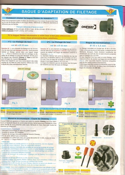

Voici un document de chez Bordet qui va
peut être te dépanner.
il fabrique des bagues sur mesure
www.bordet.fr

J'ai l'impression à lire tous les mails ci-dessus que le pas pourrait être un 1''1/4 x 8 tpi, ou 1 M30x3.5 et serait le même que celui qui est utilisé sur les NOVA/Record Power.
Pour mesurer le pas du filet à défaut de comparateur il faut prendre la longueur de 254mm qui est un pouce, et compter le nombre de filets sur cette longueur.
En métrique nombre de filets sur 1 cm.
En M30x3.5 et 1'' 1/4x8tpi ( 8 filets par pouce) nous pouvons fournir le mandrin adéquat sur commande.
