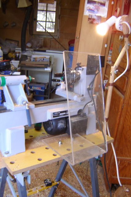

Si comme moi vous faites des démos sur des expos , pensez aux visiteurs qui s'approchent un peu trop près du tour ....;)
picasaweb.google.com/alain.marquier/UnEc...jNcw&feat=directlink

Alain, tu as une bonne idée de nous montrer cet écran de protection. Comme la France est devenue un pays ou nous aimons faire des procès, je suis allé dans une compagnie d’assurance pour notre association de tourneurs. Ils ne nous assurent que si nous mettons un écran de protection.
A la fête du bois à Assesse, j’ai fait quelques copeaux avec Franck Rouet sur le stand de Claude Laroche. Nous avions hélas un mandrin de marque connue mais qui hélas ne tenait pas bien les pièces et par deux reprises, nous avons envoyé les pièces dans la foule, heureusement personne n’a été blessé.
Il faut savoir que même si vous êtes assurés, vous devez mettre une protection entre votre machine et les visiteurs soit en plexi soit en grillage.
Je vais en faire un pour mon Vic 100, combien le tien a coûté ? Pourrais-tu faire un plan.
Amitiés
Gérard
Re:Un écran de sécurité 12 Déc 2009 08:51 #22875
Bonjour à tous ;Gérard je n'ai pas fait de plan car il faut adapter l'écran à ton tour et les supports avec les tenons à ton établi , donc la largeur du plexi va changer ainsi que la longueur des deux supports servant aussi de butées . Le plexi je l'ai récupéré aux ateliers de ma commune , c'était une tombée ; ils s'en servent pour remplacer les vitres des abris bus que certains imbéciles cassent par plaisir ; avec ce produit pas de problème car il est très résistant ; donc le prix ?? . Tu peux en trouver aussi chez les miroitiers je pense , et chez les constructeurs de bateaux , ils s'en servent pour les pare brise , plus épais mais quelques fois légèrement bleuté . Mon support est très vite installer , juste deux vis pour enlever l'écran , tu peux même laisser les deux supports sur la table de l'établi. Je regrette mais je n'ai pas de plan ; te connaissant je sais trè bien que ce n'est pas cela qui va te gêner :)

Il existe aussi une varieté de plexiglass,
mais je ne connais pas son nom,je sais qu'il
est incassable,et qu'il peut même se plier à
froid, c'est le genre de matériaux qui est sur
les tours Bezombes,très très solide.
Re:Un écran de sécurité 13 Déc 2009 22:08 #22937
  • laverrue
  • Portrait de laverrue
il s'agit du polycarbonate c 'est incassable mais plus cher que le pvc
Re:Un écran de sécurité 14 Déc 2009 14:57 #22946
Oui c'est ça ,mais c'est inusable,
incassable,et pliable.
Re:Un écran de sécurité 14 Déc 2009 18:33 #22956
oui c'est bien cela; du polycarbonate ...

Voici un exemple d'écran que j'utilise quand je tourne en public.
Je modifie la taille des photos et je recommence.
Je ne fais rien,
mais je le fais bien !

Bien ton écran François , ma plaque était plus mince , c'est pour cela que j'ai mis deux renforts latéraux . J'aime bien ton support de lampe;)

Manche a balais modifié , première tentative d'ajustage bois, je suis électricien de base !!
La protection provient de console de présentation de documents dans un hall d'entrée.
J'ai enlever le haut et je l'ai un peu raccourcit .

François , hier premier essai sur un marché de mon écran , super efficace ;) , par contre très statique :angry: , beaucoup de poussière très difficile à enlever , je ne sais pas si il existe un produit ou chiffon pour éviter cela , peut-être que quelqu'un pourra me répondre ? merci d'avance . François as-tu le même problème avec le tien?
Re:Un écran de sécurité 21 Déc 2009 13:47 #23147
Bonjour Alain ,
Oui j'ai le même problème,il est souvent très sale,
il existe des produits qui sont hydrophobes et sont anti statique,
quand je travaillais en restauration,j'avais un produit pour
traiter les inox,les poussières ne collaient pas dessus,c'était
luxor de chez henkel,il y a sûrement d'autres marques,à voir.
