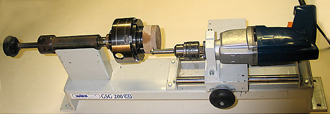

Une machine de ce type est fabriquée et vendue par les établissements Vanhoutte en Belgique : www.willyvanhoutte.be. Mais elle ne figure pas à leur catalogue.
Rérérence : Wivamac GSG200.
Cette machine permet d'effectuer filetage et taraudage sur des diamètres assez importants (boite avec couvercle à visser).

Si ça peut faire avancer les choses ci-joint la photo du fileteur Wivamac.
Par rapport à celui dont on parlait (Carbatec ?) il présente l'intérêt, ou l'inconvénient, c'est selon, d'être autonome. Il ne se monte pas sur le tour mais nécessite l'emploi d'une perceuse ou, mieux, d'une fraiseuse tournant à plus de 3000 t/mn : l'état de surface sera meilleur dans les bois mi-durs.
Il autorise, en théorie, un diamètre de filetage de 180 mm. Mais, à ce diamètre, le couvercle ne doit pas être très facile à visser sur la boite.
