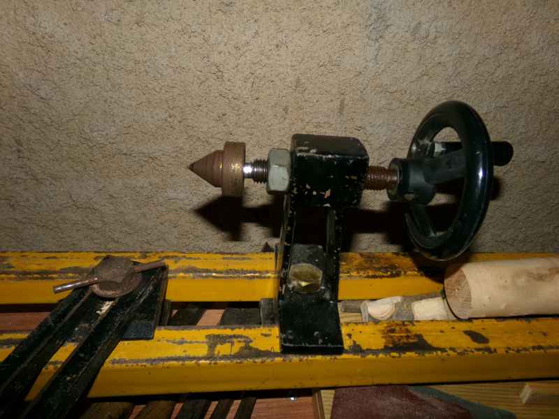

Un ami m'a donné un vieux tour à bois avec une contrepointe à vis, équipée uniquement d'une pointe tournante.

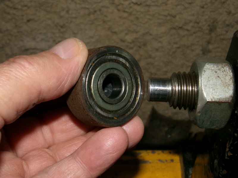

Après avoir dévissé entièrement la vis (diamètre 19 pas de 2.50), j'ai récupéré la pointe tournante, munie d'un trou lisse de 10.
Je voudrais équiper la contrepointe d'un mandrin pour percer mes productions futures mais ne trouve absolument rien sur le web, ni mandrin, ni adaptateur.
Comment faites-vous pour percer avec un Kity, équipé semble-t-il de la même manière ?
Merci de votre réponse

Bonsoir , vu la contre-pointe je n'investirai pas un euro dans des accessoires.
contrepointe à vis 31 Jan 2026 17:58 #152405
  • albert
  • Portrait de albert
  • Messages : 444
  • Remerciements reçus 23
Bonsoir "stecol"
Merci pour les photos...
Il est évident que tu ne trouveras aucun accessoire adaptable sur ta contre-pointe...
Je n'ai jamais vu un tour à bois équipé de ce genre de contre-pointe...
D'ailleurs, est-ce que je me trompe ou ta contre-pointe est "tordue" vers l'arrière...?
Sans porter aucun jugement, je ne suis pas sûr que ton ami t'ai fait un cadeau... :S

Oui, pour moi aussi c'est cuit pour un mandrin de contre pointe.
Les accessoires sont emboité par un cone mors, là ça va être très difficile à adapter.

En supposant que la poupée mobile est droite, et ce malgré la photo qui semble montrer le contraire, et en présumant que la vis avec le volant, la traverse, et est décolletée de manière a accepter la contre-pointe, la solutions consisterait a remplacer totalement la vis en question, et de faire au bout, soit un filetage qui accepte un mandrin, soit un cone pour le même usage. Je serais étonné que la vis ait 19mm de diamètre, il doit s'agir,, si c'est du métrique de 18 ou de 20mm. Cette opération est à la portée d'un tourneur, conventionnel.

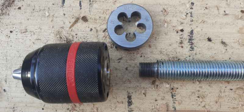

bonjour, j'ai eu le même problème sur un tour Kity 660, la tige filetée est en 16 mm, j'ai taraudé l’extrémité en 1/2-20 format standard des mandrins de perceuse, ça permet de mettre un foret par exemple. bonne journée

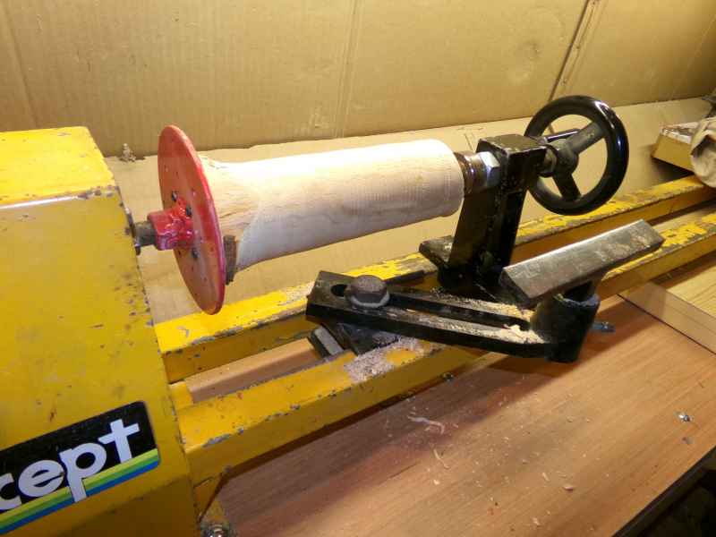

Par contre, vu que je ne peux non plus installer un mandrin sur la broche à cause du filetage en 16,je me suis fabriqué un plateau qui me permettra d'installer des pièces plus grosses et de creuser en bout :
2 écrous soudés entr'eux et ressoudés sur un disque de tôle de 5 mm percés de trous pour les vis de bridage. Essayé à l'instant, c'est OK.

Moi ton montage pour malin qu'il soit, me ferait peur.

Bonjour, moi aussi j'aurais peur !!!

Bonjour, vous en faites pas, si ça se passe mal je vous le dirai...
Quand on n'a pas les moyens mais qu'on aime, faut parfois trouver d'autres solutions que le passage par la carte bancaire.
Merci de vos messages de prévention

Bonjour , une petite remarque on ne met pas de vis dans le bois de bout.
D'accord avec les autres , et c'est bien le type de tour que j'imaginai.

Hello,
si c'est pour tourner en l'air, donc sans contre-pointe, ce montage est dangereux
à défaut de passage par la carte bancaire, ça pourrait se terminer en passage par l'hopital ...

tout ce que tu as montré comme trouvaille pour tourner me fait vraiment peur
pour ta sécurité
oui je partage largement toutes les remarques et je te conseil plutôt de faire un autre choix.
surtout pour ta sécurité.
