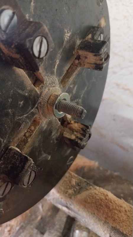

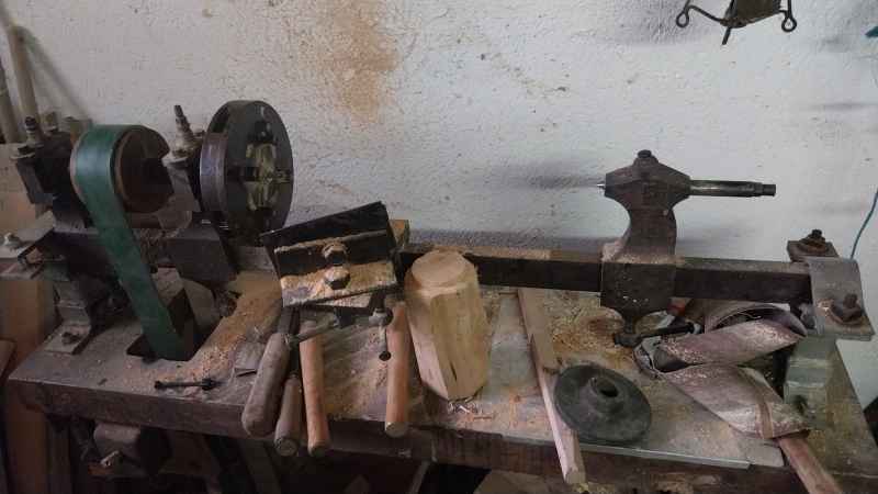

Bonjour à tous,
Je viens de récupérer un vieux tour à bois de mon grand père (voir photo), c’est un joli objet, il tourne comme une horloge, mais je suis totalement débutant et j’aurais besoin de conseils :
- Côté entraînement, le tour est équipé d’un mors (voir photo), mais pas de pointe. Au centre du mors, il y a une tige filetée, prisonnière du mors (il semble y avoir une « boule » à l’intérieur du mécanisme, elle est tenue dans l’axe par un contre écrou). Je ne sais pas à quoi cette tige sert. Je voudrais pouvoir adapter une pointe : est-ce qu’il y a des pointes qui se visseraient sur cette tige filetée ? Sinon j’opterais pour une pointe qui se met dans le mors, mais la tige filetée risque de gêner ? Je pourrais ouvrir le mécanisme du mors pour l’ôter mais c’est sûrement risqué…
- Coté contre pointe, il y a une pointe fixe. Donc rapidement quand la pièce tourne, le trou grossit et l’axe n’est plus maintenu. Je pense la remplacer par une pointe mobile, il faut juste que j’en trouve une, idéalement cylindrique (diamètre 16 mm), ou conique qui puisse passer dans l’anneau. Vous me confirmez que c’est une bonne idée ?
Merci d’avance pour vos lumières de connaisseurs.
Pierre.

Débutant, besoin de conseils (pointe entrainement) 20 Nov 2024 13:03 #151485
  • François17340
  • Portrait de François17340
  • Messages : 1102
  • Remerciements reçus 23
peux-tu démonter le mandrin ?
Ce ne sont pas des mâchoires pour le bois.
Si tu démontes le mandrin, tu auras la possibilité de mesurer le filetage de la broche, de voir si tu as un cône morse et ainsi de savoir comment y adapter un entraineur et un mandrin sécuritaire.
Il existe des entraineurs femelles qui se vissent sur la broche, d'autres qui rentrent dans le cône et d'autres qui se fixent au mandrin.
François.

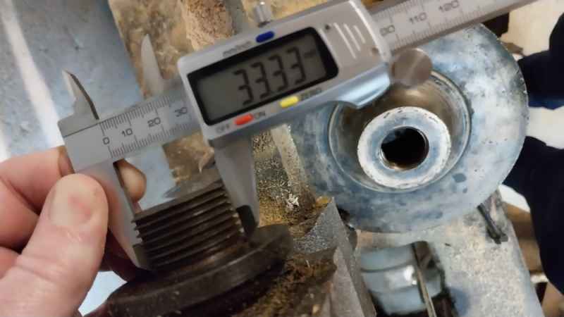

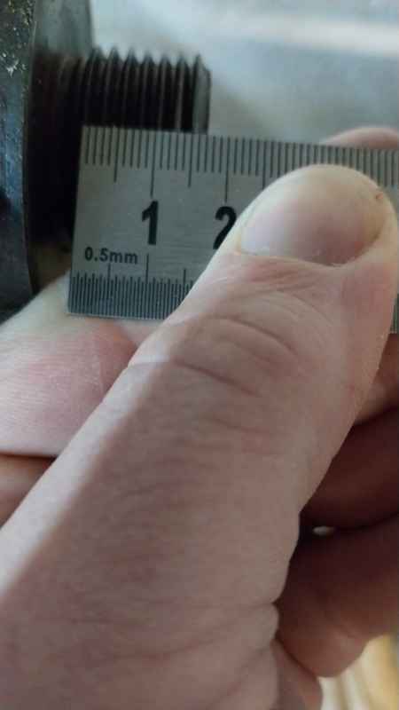

Bonsoir tout le monde,
Suite aux questions et surtout aux réponses de François (que je remercie), j'ai fait quelques mesures de l'axe de mon tour, comme vous le verrez sur les photos jointes.
D'après vous s'agit il de pas/diamètres standards, pour lesquels je vais trouver un adaptateur ? on n'est pas exactement sur 33 et je ne sais pas si il y a une tolérance. Et pour le pas, je ne sais pas non plus...
ou alors il faut que j'imagine faire tourner un adaptateur femelle, avec un pas mâle plus standard à l'autre bout ?
Merci bien d'avance.
Pierre
Débutant, besoin de conseils (pointe entrainement) 27 Nov 2024 14:05 #151511
  • François17340
  • Messages : 1102
achète un écrou 33 x 3,5, ça ne vaut pas très cher. S'il s'adapte sur ta broche, tu seras sûr que tu as le bon filetage.
François.
