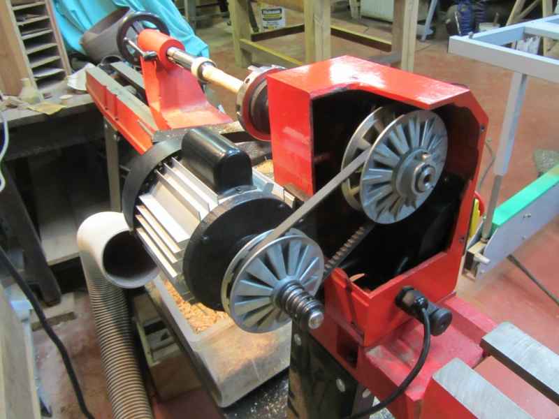

Bonsoir et merci à Alain pour ses encouragements et à Roland pour ses bons plans!
Voici le tour qui est reparti pour...un tour.
Le remontage s'est bien passé!
A bientôt pour la suite de ces aventures....
Roland
