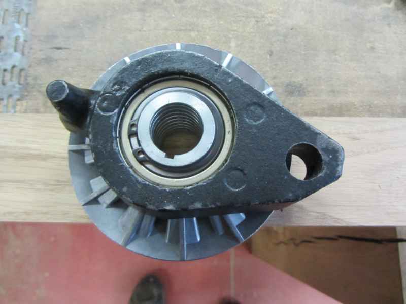

Une étape de franchie: l'ensemble étrier en fonte + poulie côté mandrin est sortie.
Ces 2 pièces sont bien solidarisées: la poulie alu est emboitée sur un roulement à billes, Un circlips l'empêche de sortir du côté mandrin. le roulement est lui même emboité dans l'étrier en fonte. Un circlips l'empêche de ressortir (aussi côté mandrin).
La poulie coulisse (théoriquement) donc sur une assez grande longueur: l'épaisseur de la poulie+ l'épaisseur de l'étrier. En fait c'est sur la partie en face de l'étrier (ou du roulement) que la poulie alu serre trop fort. Ailleurs elle coulisse très bien (test effectué en retournant l'ensemble sur l'arbre. C'est bizarre...quelle en est la cause? Qui a une idée?
Voici quelques photos:

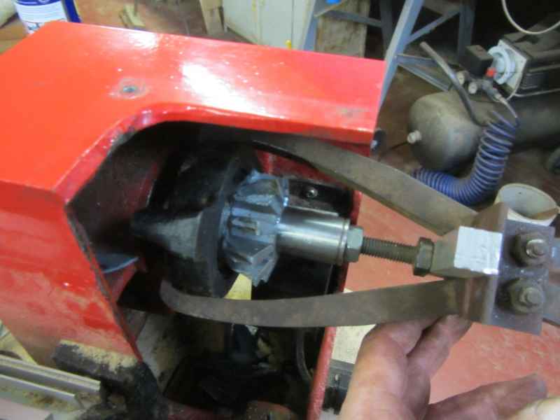

Il a fallu fabriquer une arrache adaptée avec les bras d'une ancienne arrache. Je n'ai pas trouvé d'autre solution que de casser la poulie pour passer les bras derrière l'étrier en fonte.
On voit qu'il a fallu mettre un boulon plus long ainsi qu'un petit tuyau pour pousser dans le trou de la poulie.
Il reste maintenant à désolidariser la poulie de l'étrier en fonte. Ca c'est pour demain.

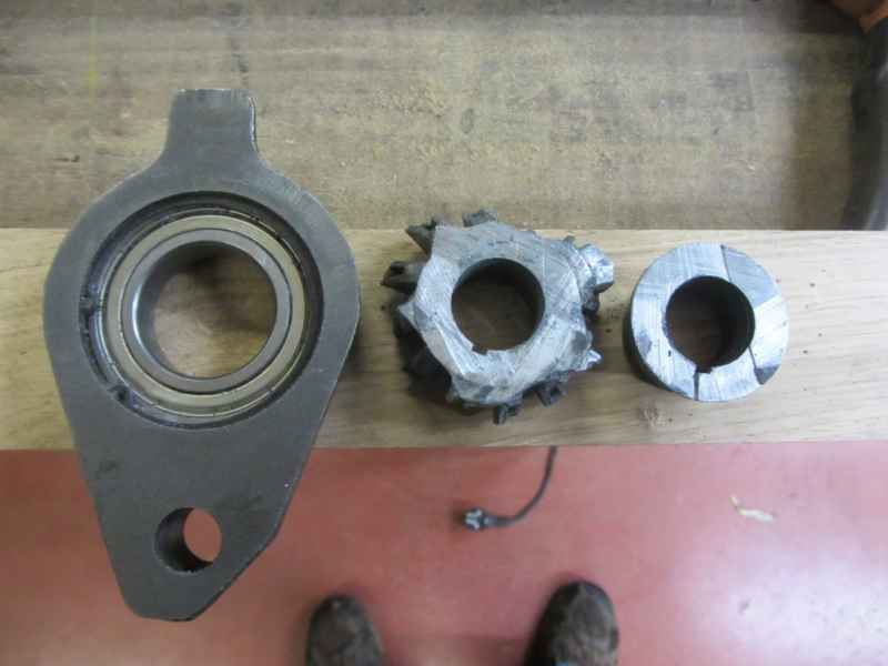

Bon tout est démonté. Déboîter la pièce en fonte de ce qui reste de la poulie alu n'a pas été facile: très dur.
J'ai d'abord scié la poulie au raz de la pièce en fonte, puis fendu l'anneau en alu qui restait dans la pièce en fonte.
Même fendue, le reste de la poulie (la partie qui était dans le roulement) n'est pas facile à glisser sur l'arbre.
Par contre la partie avec les ailettes (du moins ce qu'il en reste) coulisse très facilement, il y a même du jeu.
Voici une photo du résultat:
Je n'ai plus qu'à attendre les pièces commandées chez Roland pour remonter cela.

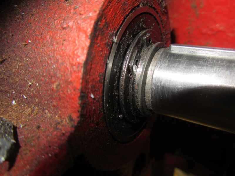

Chez moi, il n'y a jamais eu de circlips pour limiter le mouvement de l'ensemble étrier en fonte + poulie vers le mandrin.
Mais on voit sur les photos suivantes qu'il existe une rainure à quelques millimètres du circlips qui bloque le mouvement de l'arbre lui même sur ses roulements placés dans le châssis.
Je m'en suis procuré un et l'ai placé. Je pense que cela ne peut pas faire de tord.

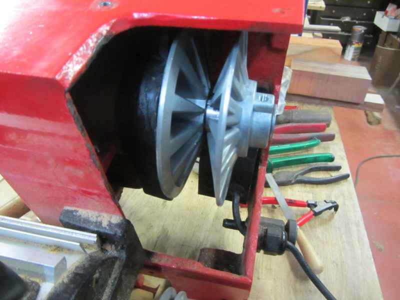

Poulie insérée dans l'étrier en fonte. Ce ne fut pas dur même si c'est bien serrant.
Ici, premier essai ça coulisse bien à blanc.
On voit le circlips que j'ai placé dans la rainure côté mandrin. NB: le diamètre de l'arbre à l'endroit de l'ensemble étrier + poulie est un peu inférieur au diamètre de l'arbre là où est le roulement de support d'arbre. Il y a donc un petit épaulement supplémentaire (qui empêchait déjà la poulie d'aller contre le circlips bloquant l'arbre lui-même (contre le roulement)).
Tout est mis à blanc sauf le circlips de bout d'arbre et les vis pointeaux qui bloquent la poulie fixe.
