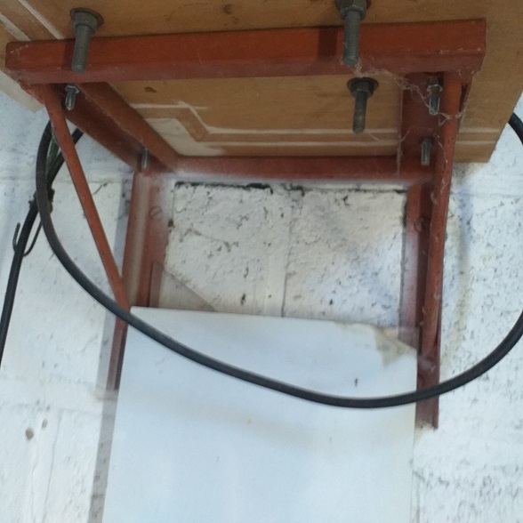

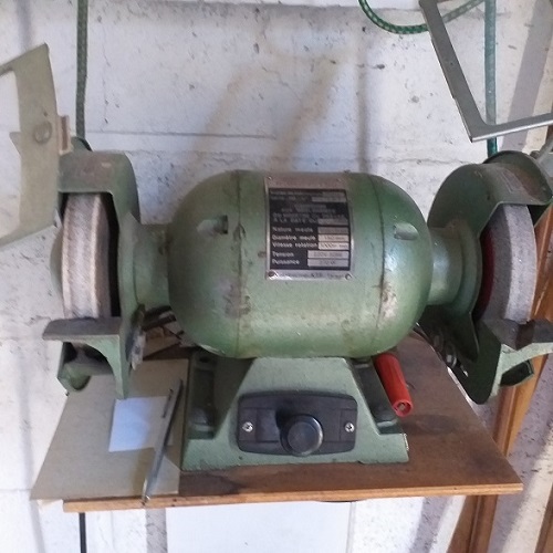

Voici mon support de touret je pense que tu comprendra mieux
ce que je veux dire rien ne vaut une photo
socle touret à meuler 24 Aoû 2021 18:48 #147251
  • Messages : 930
Une deuxième

Merci pour ces 2 photos Alain ...
Je vois que ton touret est sur du bois MAIS bien fixé , et surtout
bien fixé au mur donc aucune vibration , s'il vibre c'est qu' il y a un séisme...
merci pour ce bon conseil Alain. l'idée est bonne.

Il y à bien du bois, pour le support deux équerres en fer avec une tige soudée en béquille
et un plateau de bois au dessus tout simple à faire.
Il n'y à plus K
