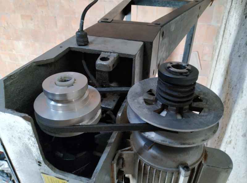

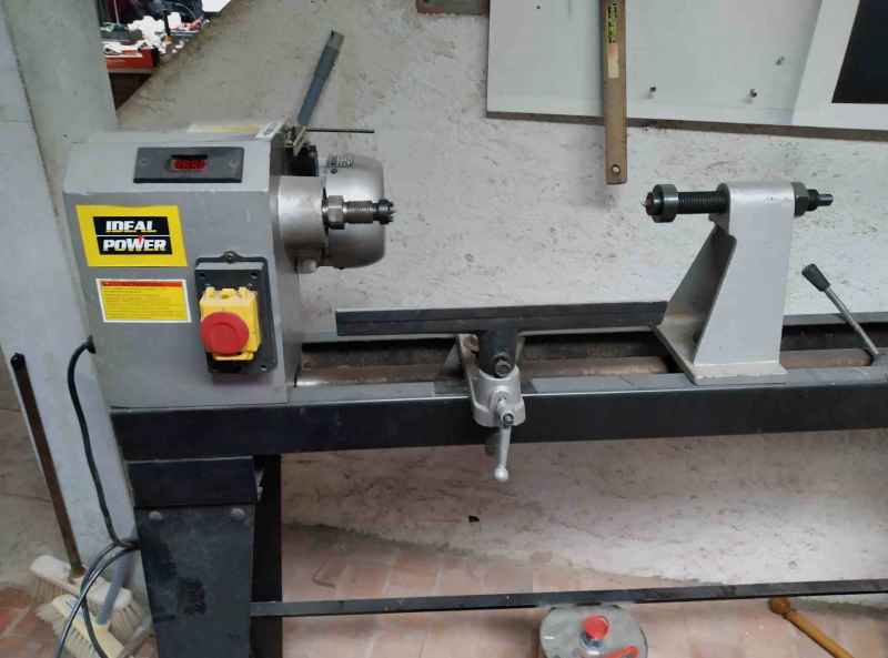

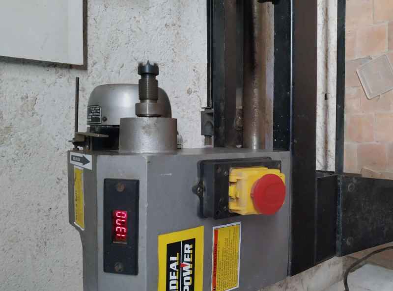

Bonjour les amis, je suis électricien industrie de profession et un bricoleur assez expérimenter, je viens vers vous pour m'aider à redonner une seconde vie à un tour à bois de la marque Idéal power ref 225755.
Il lui manque le carter, le guide copieur mais surtout le système de variation de vitesse, je suis à la recherche de toute information susceptible de m'aider, mode d'emploi, photos, schéma technique plan éclatée etc.
Je vous remercie d'avance pour votre aide.

Ce tour est quelque chose de particulier. Il a été vendu un temps par Delta France, mais n'a pas eu le succès espéré. Tour très léger, livré avec un copieur pour faire beau, et attirant.
Comme je vois sur la première photo il est équipé d'un style de variomatic mais je ne vois pas par ou ce vario est commandé, il doit manquer quelques chose comme un levier ou une pougnée sur le côté avec les poulies. Il faudrait vérifier cela aussi. le capot pas facile à trouver voir si personne n'a le même tour casé dans un coin...
Je ne voudrais pas vous décourager, j'espère qu'il fonctionne encore, mais pour les pièces??
Ce modèle est encore vendu par certaines entreprises de vente par correspondance. Voir si vous le retrouver dans ces sites et éventuellement contacter un fabricant ou importateur pour les pièces manquantes..

Bonjour les amis je vous remercie beaucoup pour vos réponses,
Le moteur tourne correctement il reste sur 1370 tr/min et vous avez raison il manque
une molette pour réguler la vitesse mais je n'arrive pas à comprendre comment fonctionne.
J'ai déjà essayé de trouver des modèles similaires mais pour l'instant rien du tout.
Tour à bois Ideal power 25 Jui 2021 14:15 #146981
  • Delak
  • Portrait de Delak
  • Messages : 8
Pour le carter c'est pas un problème je pourrais en fabriquer un en plexi ça peut être très amusant
Par contre c'est vraiment le régulateur de vitesse qui me pose problème je n'arrive pas à comprendre comment il peut agir sur les deux poulies :S
Encore merci de vous intéresser à ce poste.
Tour à bois Ideal power 25 Jui 2021 14:36 #146982
Son action est comme suit :
je pense que la poulie en alu doit pouvoir bouger, et dans ce cas tire la courroie vers l'arrière, ou vers l'avant des poulies jumelées, en allant vers le centre la vitesse doit se réduire et en allant vers l'extérieur des poules jumelées on doit augmenter la vitesse, je pense que ce levier devait être fixé sur le trou que l'on voit sur le châssis de la poupée fixe.
Vérifiez si la poulie alu peut se déplacer si oui c'est la qu'il faut regarder. et voir comment le mouvement d'avant en arrière est possible.
Ou alors je remarque maintenant qu'il y a 2 paliers sur cette poulie alu, il faut peut-être changer la courroie de palier.

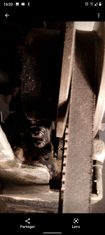

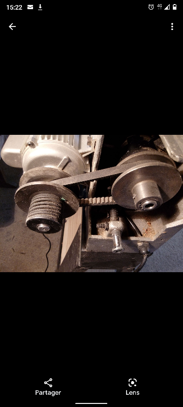

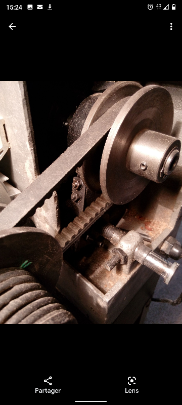

Quelques minutes avant votre réponse j'étais en train de parler avec une personne qui vendait le même modèle sur leboncoin elle m'a expliqué la même chose la poulie en alu doit certainement bouger, la personne du boncoin doit m'envoyer des photos afin de comprendre le mécanisme.
Je vous tiens au courant et je partage dès que j'ai les photos.

Le deuxième palier sert certainement à faire bouger la poulie en alu

Voilà la verdict est tombée finalement je ne pourrai pas le réparer :( il manque énormément de pièces pour la régulation, le deuxième palier ne servait à rien, la poulie en alu est entraîné par un galet qui se trouve sur l'axe de la poupée fixe, le galet fait avancer ou reculer la poulie via une molette.
Mais bon je reste optimiste je vais opter pour un variateur électronique et voir ce que ça donne :) .
