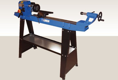

J'ai un problème de démarrage avec mon tour.
C'est un Lurem TAB 16.
La plupart du temps je dois l'aider à se lancer au démarrage alors que je suis en petite vitesse. Ensuite pas de problème, il tourne normalement.
Avez-vous une idée de la cause ?
Je pense a un problème de condensateur mais je suis étonné car je ne l'ai jamais fait forcer et au démarrage je suis toujours en petite vitesse.

si ta photo est récente ton tour est tout neuf et surement encore sous garanti donc ne pas hésiter à contacter ton fournisseur.

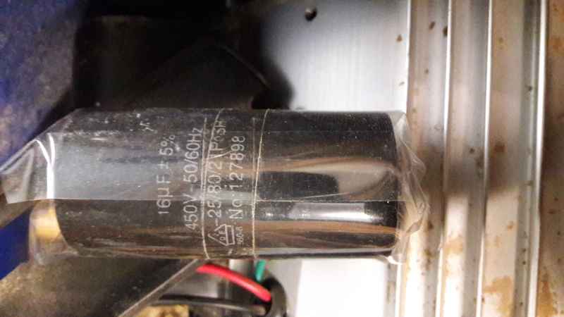

Merci pour toutes ses réponses et tout le monde est d'accord, c'est le condensateur donc je me dis: "ne serait-il pas intéressant de prévoir plus costaud?" Ne connaissant strictement rien à la "mécanique électrique" je vous pose la question. Demain je démonte le condensateur et je vous fait une photo, peut-être que l'un d'entre vous pourra me guider pour le remplacer par plus puissant si cela est possible.

Il ne faut surtout las modifier la valeur en micfofarad du condensateur ! le seul amelioration possible c'est le % de tolerance de sa fabrication ! Si non le moteur ne va pas aimé :woohoo: .
Le mieux Bernard ds un premier temps c'est de retirer la courroie pas en avoir le coeur net si le probleme est bien le condensateur, le moteur grondera mais ne demarrera pas .

Alors voilà, j'ai écouté Bois12, j'ai donc redémonté le capot et fait fonctionner les poulies, redépoussiéré parfumé au W40 et essayé le moteur à vide et j'ai pu voir qu'il tournais tout doucement donc comme vous le dites tous c'est surement le condensateur. Je vais voir ou je peux commander le même.
Voilà une photo.
Problème de démarrage. 01 Fév 2021 18:15 #146173
il faut bien monter le même; chez un rebobineur tu dois trouver cela ,dans les 10à15 € oùu peut être chez un service après vente d'un grand magasin
Problème de démarrage. 01 Fév 2021 18:32 #146174
Une précaution à prendre bien mesurer le condensateur pour qu'il puisse rentrer dans le logement moteur..

Bernard46 écrit:
Bonjour à tous,
Voilà une photo.
En ce qui me concerne j’achète mes condensateurs chez www.condensateurs.net/
Ils sont sérieux et la livraison est rapide !!

C'est ce que j'ai fait, j'ai commandé à Condensateurs.net 18€, j'ai comparé avec Mano 2,88, 3,99 et 11€, il ne faut pas s'étonner si on n'en a que pour son argent ! .
C'est ce que j'ai pensé, je verrais bien.

Ca y est, j'ai installé le condensateur et le démarrage est nickel.
Pour 18€ il est quand même fabriqué en Roumanie.....!

Un bon conseil pour faire durer le condensateur, arrêtez toujours votre tour en vitesse basse. Vous lui épargnerez un effort au démarrage..

Il faut dire aussi que la piéce d'origine (chinoise) n'inspire pas confiance. Un morceau de plastique roulé dans du papier transparent.
