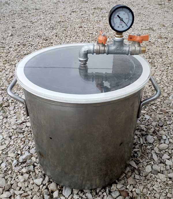

Je déterre ce post pour partager la réalisation de ma cuve. Beaucoup de récupération mais quelques raccords et un manomètre neuf pour un coût d'environ 30 euros.
Cuve achetée chez Emmaüs + un panneau d'acrylique transparent offert d'un ami.
Il faut faire un défonçage circulaire de 20 X 4 mm du panneau en acrylique pour y couler le joint en élastomère de silicone RTV 181 (produit pro utilisé en moulage).
Vue de l'ensemble.
Détail des raccords + manomètre.
L'ensemble de raccords est vissé sur le couvercle et l'étanchéité des raccords est assurée par un joint de téflon.
N'ayant pas le bon taraud, j'ai décidé d'en fabriquer un avec la vis d'un ancien pistolet à air comprimé que j'ai fendu en 4 à l'aide d'une meuleuse et il fonctionne merveilleusement bien !
Si vous avez des questions...
Bonne journée et @+
