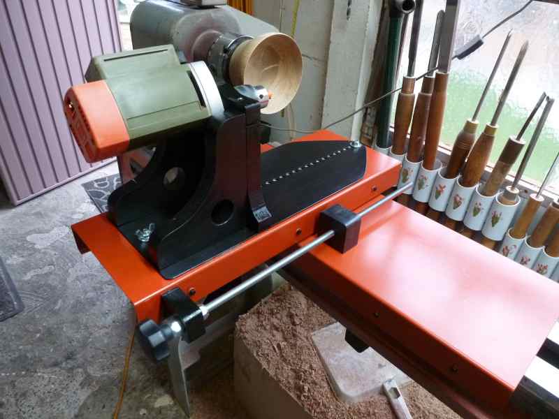

Voilà enfin ma table terminée (enfin je pense) reste à faire des essais lundi matin.
J'espère qu'il n'y aura pas trop de modif. à faire. Je soupçonne quand même qu'il y aura des vibrations quand l'usinage sera sur un grand rayon ??? l'avenir me le dira.
Il me faudra aussi penser à un système de butées en X comme en Y
Serge

Travail très soigné; peux tu travailler en bout comme en travers ?
Il ne manque plus que le diviseur Charlesserge!
Bon plaisir
Daniel G.

Oui je peux faire une rotation de 360° à divers rayon que je n'ai pas encore testé, le seul mouvement que je ne peux pas faire c'est la hauteur, j'ai pensé que c'était inutile ? l'avenir me le dira. Le diviseur est commandé chez un laseriste, normalement je l'aurai lundi ou mardi.

Je trouve que c'est un travail vraiment très soigné, comme du pro ,un grand bravo
Re:table croisée enfin terminée 23 Oct 2016 15:34 #130825
Joli travail digne d'un pro avec une belle couleur.
La gestion des hauteurs pourrait se faire avec des cales différentes.
Peut tu faire un deplacement latéral pour faire des arcs de cercles?

Oui Norbert, je peux faire des arc de cercle mais je verrai à l'usure s'il me faut une rallonge pour augmenter la longueur du Rayon.

Sacré travail, je suppose que tu as de quoi plier la tôle, perso je ne suis pas sûr que cela soit très stable en tôle, mais il faut essayer tout dépend de la fixation sur le banc du tour.
Pour la rotation, je pense deviner un axe entre la partie inférieure et supérieure ?

Oui Daniel la rotation se fait via un axe mobile. pour la tôle j'ai mendié à mon ancienne entreprise (où j'ai encore un neveu qui y travail) de me plier 3 tôles mais j'ai un doute sur la tôle de base (celle qui est fixée sur le banc du tour) je vais la refaire en 40/10 ou 50/10 car trop souple pour les grands rayons, et comme elle est fixée au centre (entre les deux fers), en tout cas la fixation est à revoir.
