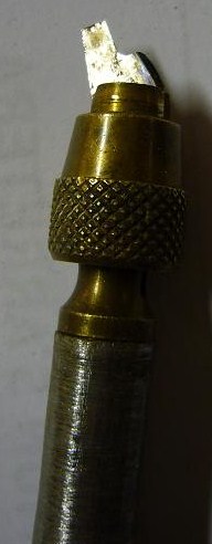

Erwin tiens nous au courant voici quand même la photo du petit outil que j'avais fabriqué
il fait 12 mm de diametre et je taille le tranchant dans des plaquettes jetable de mes outils de toupie
