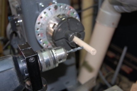

Percage latéral 06 Oct 2015 11:57 #120418
  • Messages : 930
Pour dire à La Belle Note que son système est très bien fait,
et que j'ai déjà présenter un autre genre avec perceuse montée sur une table croisée
sur une table croisée' je vous poste les photos pour comparaison

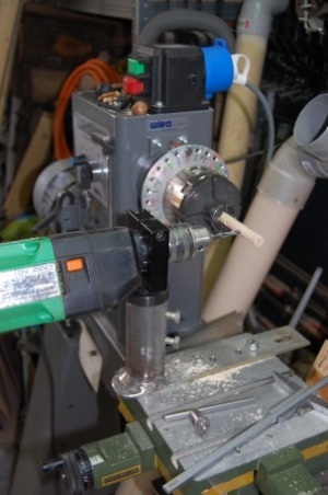

Re:Percage latéral 06 Oct 2015 12:00 #120419
  • Messages : 930
Une 2ème Photo car il n'y en à qu'une de passer

A quelle occasion percez vous dans le bois en latéral ou alors vous montez une fraise pour de la déco ??

Merci Alain pour le partage.
c'est une table proxon que tu utlises là ?
Ta solution se prête bien à la défonceuse pour faire des canelures par exemple.
Pour P'tit Loup, y'a plein d'occasions de percer sur le côté d'une pièce tournée, mais on peut aussi percer en bout, désaxé.
Voir un exemple le photophore dans le dernier no de Couleur Bois.

Re:Percage latéral 06 Oct 2015 18:42 #120429
  • Messages : 930
Oui c'est bien une table Proxxon, elle sert aussi pour la défonceuse
et plein d'autres choses le seul défaut reste le prix, mais de temps en temps
il faut bien se faire plaisir, en plus elle était en promo lors de l'achat
chez Vanhoutte à une porte ouverte(presque 100 euros de moins.
Ptit Loup elle sert à toutes occasions, il suffit de la placer à 90° où un degré
bien déterminé par rapport au banc de tour et après tu à tous les réglages au
vernier par degré où 1/10éme à ta guise, c'est le pied.
la table est montée sur plaque de 10mm et fixée juste au centre sur le banc
