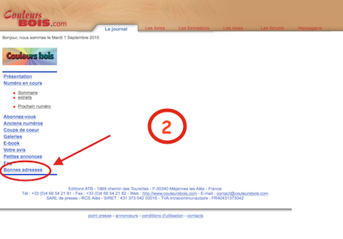

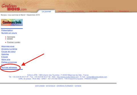

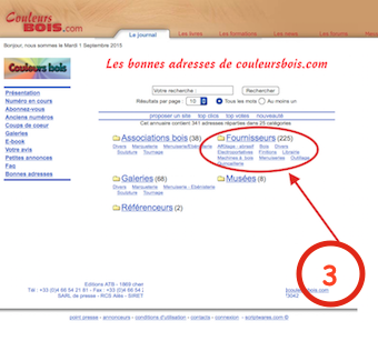

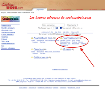

Je ne comprends pas ce que tu veux dire.. j ai fait une recherche avec "bonnes adresses" sur le site mais ça n a rien donné. Rien non plus dans les catégories...

BON jour Albert-Léonard:
BONNE RECHERCHE !

Merci Albert !
