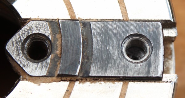

Re:filet mords du mandrin cassé 30 Juil 2015 09:08 #117700
  • Tessa
  • Portrait de Tessa
  • Messages : 400
merci pour les conseils, je vais être plus appliqué
sur le filet de droite on à mis un filet rapporté
Re:filet mords du mandrin cassé 30 Juil 2015 12:37 #117707
Donc bien la solution Helicoil
A retenir , on fait des merveille avec ça

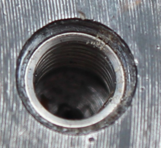

Re:filet mords du mandrin cassé 30 Juil 2015 13:24 #117711
  • Tessa
  • Portrait de Tessa
  • Messages : 400
voila le filet hélicoil
