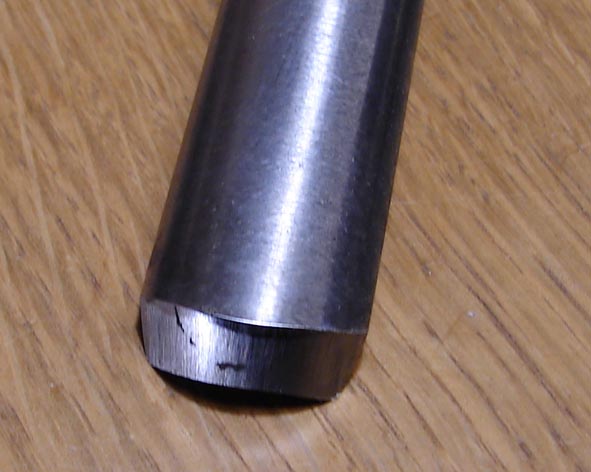

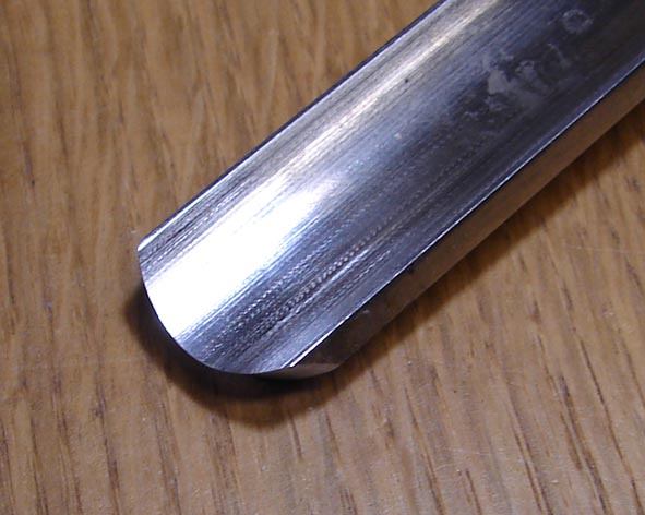

je reviens sur la gouge continentale
recto
verso
