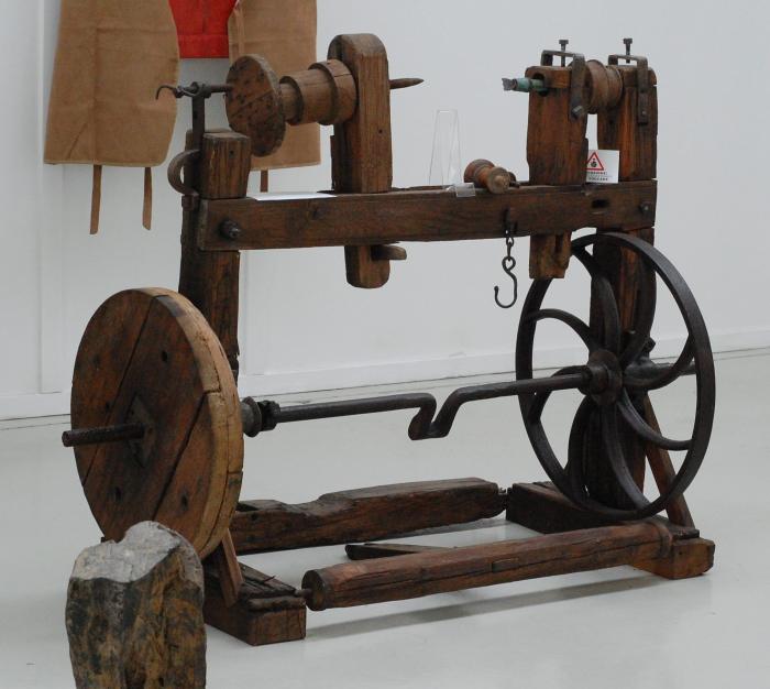

Bonsoir,il y a ce modèle pour les doux rêveur :laugh: :laugh: vraiment pas chère :laugh:

Ce modèle n'est pas chère :laugh: :laugh:
