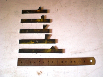

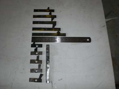

Ceal faisiat un moment que je cogitais pour faire mes outils de boules après avoir acheté une "m.." qui ne marche pas.
Donc voilà mes premiers outils:
Il manque le support guide pour cela j'attends la réponse de Mario (je lui m'est un MP).
Que dire, ces outils fonctionnent à merveille mais faits dans une lame de scie, donc très durs à découper, heureusement sur le touret modifié et équipé d'un disque fin (1,5mm) cela va mieux.En plus beaucoup de matière.
Alors je me suis dis que des outils courts seraient plus intéressants, j'en arrive à la notion d'outils "jetables".
Autre soucis lorsqu'on affûte les outils ils perdent la cote initiales et la boule n'est plus parfait car il manque de la longueur sur l'outils.
Ces nouveaux outils plus courts consomment moins de matière et en plus sont fait dans un acier chargé en carbone mais non trempé. Donc découpe et perçage facile. Puis trempés.
Acier en barre chez M et P.
J'en ai cassé 1 sur un nœud et remplacé en moins d'une heure.

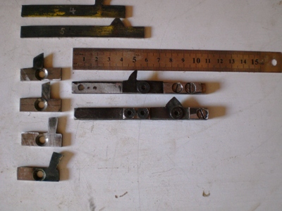

Voilà les outils:
La différence est importante.

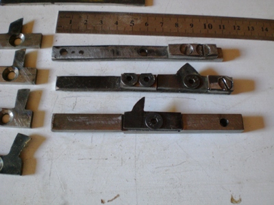

En voici un monté sur le support:
Comme on le voit, le support est constitué de plaques pour guider l'outil et le maintenir:

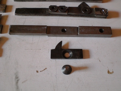

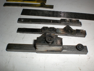

Trop compliqué, alors j'ai fait ce dernier, plus de pièces rajoutées, juste l'outil:

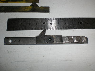

Bon dernière modification, comme je suis "bor...", j'ai fait un support avec rangement, la vis courte est fixée sur le support et tous les outils sont fixés avec une vis longue sur le support. Tout est ensemble.....
Maintenant, j'ai plein d'outils d'avance... :P et si quelqu'un veut les plans j'envoie. Tout est à l'échelle 1 et il suffit de mettre sur l'acier pour faire les découpes.
Autre précision avec le guide, je n'ai AUCUN REGLAGE et 0 râté.
Voilà, désolé si c'est long.

je vais passer pour un imbécile , mais je n'arrive pas à voir l'utilité de ces outils qui sont très interèssants par de nombreux tourneurs ....donne moi son emploi à cet outillage ??

Ces outils sont juste plus faciles à faire car moins longs, j'utilise moins de matière HSS dure à travailler. En cas de case de l'outil (ce qui m'est arrivé dans un nœud) il est facilement remplaçable. Comme je le dis, je n'ai rien inventé, mais juste adapté.
Pour les boules agrafées voir mon post www.couleursbois.com/index.php?option=co...w&catid=27&id=115023).
