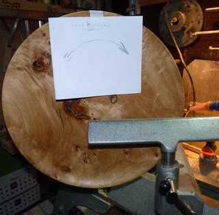

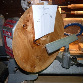

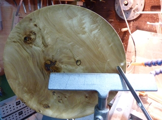

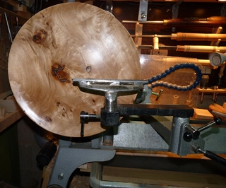

Re:Oneway Talon, à gauche: Oui, à droite: ? 12 Mai 2015 16:08 #114910
un schéma plutôt qu'un long discours,ou plutôt des photos
Comment j'ai "sauve" une loupe de peuplier ondée qui fait 430 de dia alors que le tour ne permet que 400 théorique , c'est a dire dans les 390 maxi fini ( si tout va bien )
En tournant dans le sens horaire,à 45 degrés sans l'outillage de tournage( bien trop coûteux a mon
a mon avis vu le peut de production que j'ai dans ce type de diametre )
Explication suivant photos
j'ai réalise en 550 à 90 degrés suivant le même principe et montage suivant photo
DANS CE CAS DE FIGURE ON TOURNE BIEN DANS LE SENS HORAIRE , donc penser à serrer les vis radiales sur la douille de votre mandrin ,ou alors bonjour le décollage, et penser que le porte outil est a droite de la pièce
Je note aussi que ce cas est du dépannage pas question de couper une si belle planche de loupe de peuplier
Et précaution les gestes sont inversés, mais on le fait déjà en tournage normal, notament avec la gouge a dégrossir ;)
Et la joie aussi pour un gaucher de pouvoir tourner plus à sa main ( pensons aussi à ce cas de figure ), de mémoire au demeurant il me semble que Roland la déjà dit dans ce fil
