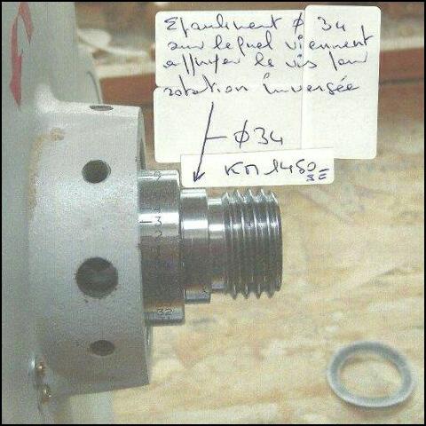

Les mandrins Talon de chez Onzway sont tou a fait compatibles a vec les Killinger. Pour preuve.voici une photo du nez de broche qui te permettra de mieux comprendre comment bloquer le mandrin pour tourner en sens inverse.
Je reste dispo si besoin.

L'épaulement n'est pas KILiNGER cet épaulement existe sur tous les nez de broche pour que tous les mandrins puissent être universels. Mon tour a une vingtaine d'année au départ j'avais 2 mandrins axminster (que j'utilise toujours) mais depuis j'ai mis un Vicmar (VM100), un technatool,, un "no name" et dernièrement un onneway. Tous s'adaptent correctement sur ma vieille broche et je n'ai jamais eu d'incompatibilité.
Il y a des règles que les constructeurs de tours et de mandrins se sont donnés. C'est juste le diamètre et le filetage qui rend un mandrin compatible ou non.

Vemonta : Ce que présente Nathalie est le nez de broche d'un KM 1450sE de Killinger
Fm 29 :Ce n'est pas une bague que présente Nathalie mais le nez de broche d'un KM 1450 SE de Killinger.
CDT
Robert
Re:Oneway Talon, à gauche: Oui, à droite: ? 05 Mai 2015 07:46 #114710
  • vemonta38
  • Portrait de vemonta38
  • Messages : 12
Pour Robert84 : ce que je voulais dire c'est que la partie montrée du KILINGER est la même pour tous les tours, le filetage et l'épaulement si ce n'est pas une norme c'est le format que tous les fabricants de tours et mandrins ont adopé pour rendre tous les mandrins compatibles. Ce qui risque quelquefois d'être incompatible ce sont les tolérances d'usinage. J'ai toujours réglé ce problème avec un peu de toile émeri. Lavis de blocage appuie sur cet épaulement.
