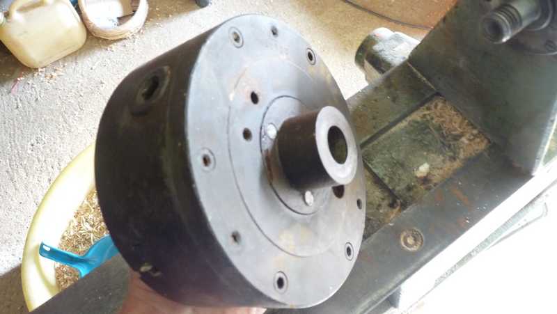

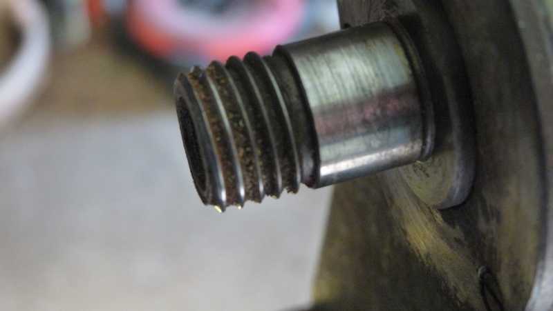

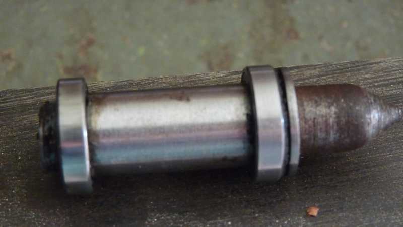

bonjour, a tous. je suis toujours a la recherche des références du cône morse ainsi que le filetage du mandrin sur mon tour. ci joint des photos de la broche mandrin ainsi que le cône .. malgré vos conseils je ne trouve pas quel filetage c'est...
j'ai également acheté une scie a ruban diamètre volant : 70, tri phasée et quand je branche le moteur ronronne mais ne tourne pas, j'ai intervertis deux phases, mais ça ne marche toujours pas, le système c'est 3 phases et une terre en étoile....
toutes les phases sont bien connectées, help !!!
Re:support porte outil cassé 04 Mai 2015 12:29 #114650
  • babouche
  • Portrait de babouche
  • Messages : 101
cône morse
Re:support porte outil cassé 04 Mai 2015 12:29 #114651
  • babouche
  • Messages : 101
le mandrin

pas moyen de poster la photo des rèf...

Bonjour babouche
En sachant que M33 et un filetage de 33 mm de diamètre, mesures le diamètre du filetage de ta broche, pour déjà avoir une idée
Phil
Killinger KM 1500 SE
Re:support porte outil cassé 04 Mai 2015 13:08 #114660
  • GJA71
  • Portrait de GJA71
  • Messages : 133
1* Filetage du mandrin :
- mesure le diamètre de la partie filetée.
- Sur la photo du filetage du mandrin il faut poser un réglet gradué et faire une nouvelle photo, on pourra peut-être te donner le type de filetage.
2 * cône morse :
Il faut le sortir de son logement pour pouvoir faire les mesures ce sera plus simple mais il est possible de mesurer les diamètres sur les parties qui dépassent à côté des roulements.
