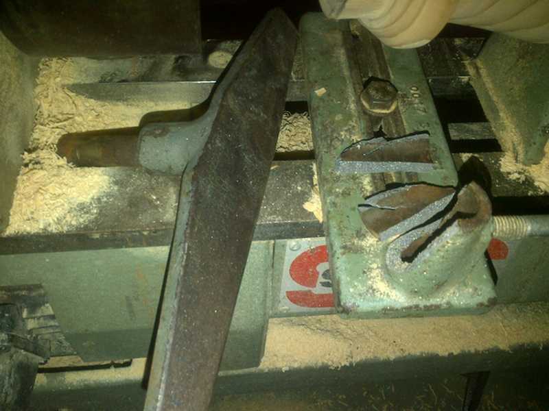

bonsoir a vous tous, nous avons acheté un tour a bois SAMCO T1 de 1981 dernièrement, et voilà que ce soir le support du porte outil pète.... nous sommes un peu perdus, que nous conseillez vous ? d'allez voir un soudeur ? ou d'espèrer que l'un d'entre vous en aurait un a vendre.... ?? : ) hâte de lire vous conseils, bon copeaux a vous !!!

pour in fo, c'est la partie verticale qui a lachée...là où s'insère le "tube" du porte outil...

Bonjours,c'est pas souvent que ca casse,pour une soudure il faudrait une photo pour évaluer sinon regarde sur le bon coin tu va trouver des supports c'est facile a adapter.met une photo déjas.

Pas de problème c'est de la fonte, une brasure à l'argent et ça tient sans problème. Avec un chalumeau , de la brasure et une baguette et un peu d'expérience ça va tout seul. C'est ce que j'ai fait avec le mien.
Aller voir un un soudeur ça vous coûtera plus cher qu'un neuf.

Il est comment ce support d'outils? quel est le diamètre du perçage?
Les infos sont un peu sommaire pour vous aider... ;)
Re:support porte outil cassé 01 Mai 2015 09:38 #114460
C'est quelle est la partie qui a cassée?
le support qui est fixé sur le tour?
la partie verticale avec un trou?
ou l'éventail qui est cassé?
des photos seraient bienvenue pour trouver une solution.
Re:support porte outil cassé 01 Mai 2015 10:06 #114461
Un peu plus de détails et une photo
serait plus facile à comprendre.

voilà la photo, merci pour vos réponses, alors qu'en pensez vous ??

Vu la casse, ce sera très difficile de le ressouder. Le mieux est d'en refaire un. Souder du fer plat de 50 par 5 pour faire un tuble carré. On pourrait prendre un tube tout fait, mais je pense qu'il ne ser pas assez épais. Percer le dessus au diamètre du support. Souder un tube du diamètre du suport et faire un filetage sur le côté pour bloquer le porte outil.
C'est peut être un peu compliqué, mais un métallier vous fera ça sans problème.

Il me semble que la meilleure solution comme évoqué ci-dessus serait d'en faire re fabriquer un en acier. la réparation ici me semble hasardeuse.
De plus il faut aussi vérifier comment reprendre le système de liaison banc/support d'outil.
Re:support porte outil cassé 01 Mai 2015 13:26 #114481
Bonjour Babouche
Effectivement à ce stade il vaut mieux soit en refaire un comme dit Rémi, rien de plus simple pour un chaudronnier soudeur, en plus ça tiendrai mieux et en principe ça ne devrait pas te couter très cher, tu serais près de chez moi je pourrais te le faire. Ne compte pas faire ressouder cette pièce ça ne tiendra pas.
Amicalement
Nigloo ;)
Re:support porte outil cassé 01 Mai 2015 13:47 #114482
Babouche ,voir ici, juste à faire la fixation par dessous ,maintenant à savoir la longueur du rondin support éventail s'il n'est pas trop court ???? se renseigner auprès du vendeur?

L'idéal serait de trouver un porte-outil complet qui s'adapte sur ce tour car le déplacement de celui-la semble se faire à l'aide d'une clé ce qui n'est pas très pratique. Sur les porte-outils actuels la seule chose qui change d'un tour à l'autre c'est la rondelle du dessous qui doit être à l'entraxe du banc mais ça c'est vraiment pas un souci. Il peut y avoir une solution avec quelqu'un qui a un tour en panne et qui veut bien s'en défaire par petits morceaux.
Gérard
P.S. : C'est normal que ça casse car l'éventail est beaucoup trop long pour une pièce en fonte aussi mince. Encore un problème de forces et de leviers... F=f*(L/l)... souvenirs souvenirs.
