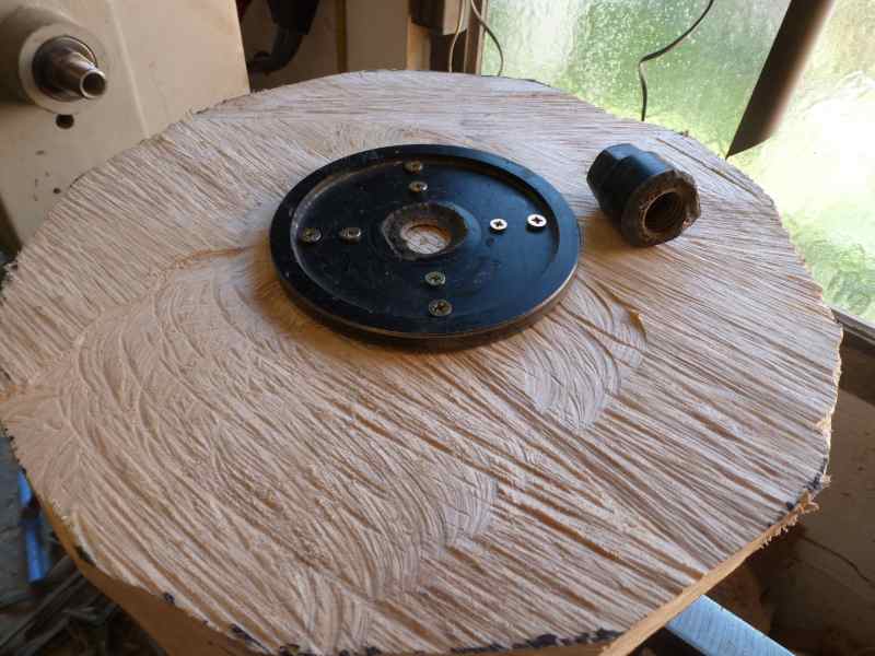

voilà ce qui m'arrive ??????? heureusement je ne l'ai pas pris dans la figure.
quelqu'un aurait-il une adresse où trouver ce plateau diamètre 150 épaisseur 10mm
et pour un axe de 1"x8 TPI. je n'ai rien trouvé sur le net.
Mon tour est un FOX.
merci pour votre aide.

J'ai mis un morceau d'érable vert de diamètre 40cm par hauteur 21cm, mais le problème avec mon tour (FOX) c'est que la plus petite vitesse tourne encore trop vite à mon gout. Je suis à la recherche d'un système qui pourrait ralentir le moteur ou peut-être un variateur ? mais je ne sais pas si çà peut s'adapter? mais là faut dire que la pièce fait bien une vingtaine de kilos (érable abattu en janvier 2015) et la pièce est bien équilibrée (pas trop de vibration) ou alors mon plateau était déjà fendu ??? çà a l'air d'être de la fonte d'aluminium.

Il est inutile de souder ou de racheter un plateau neuf en alu pour faire cette opération.
c'est normal que ça casse.
Un plateau en fonte d'aluminium avec un filetage de 25 mm et un plateau monté de 40 cm de diamètre je pense être capable de le casser juste avec ma force musculaire tour à l'arrêt bien sur et broche bloquée.
En gros 200 mm de bras de levier pour 25 mm ça fait un rapport de 9 donc 50 kg appliqués au bout donne une force de 450 kg sur l'axe. Si je force des deux côtés du diamètre 200 en même temps j'applique un couple qui est encore plus efficace pour casser.
Maintenant si on fait tourner la pièce le problème se complique avec l'inertie de la masse en mouvement et dans le cas présenté le plateau doit casser dès l'approche d'un l'outil.
Il faut donc soit trouver un plateau en acier (et encore) soit utiliser un mandrin et un anneau à visser sur le bois.
Surtout bien utiliser la contre pointe pour que la rotation se fasse bien dans l'axe.
Mais ce n'est que mon avis avec les souvenirs des calculs des forces, des couples et des bras de leviers...
Gérard

Finalement ça s'est bien terminé sans accident humain. Même avec un plateau solide le tour est inadapté pour la taille de cette pièce.
Je sais ce qui arrive sur ces tours quand on essaie de les utiliser à leur limite supérieure. Ils sont de construction légère et ils ne sont pas fait pour de grosses pièces. Les dimensions supérieures sont un leurre qui malheureusement peux coûter très cher.
Je parle d'expérience. Nous avons eu un accident mortel dans un atelier grenoblois. Il n'y a pas de commentaires à faire.
De plus quelque soit la taille du tour,et la qualité des accessoires il faut prendre beaucoup de précautions et être très prudent pour travailler sur de grosses pièces .
