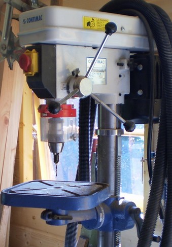

Bonjour, j'ai la contimac
ce modèle:
pas de problème, bonne performance.
Cordialement,
George.

Comme manureva, une radiale doit-être intéressante, surtout pour la distance de travail, par rapport à la colonne, pour le forage en incliné, avec la mienne c'est le plateau qui donne l'angle,
pour le reste, je ne connais pas, particulièrement la radiale.
pour info, Données techniques contimac: moteur de 3/4 Cv, 12 rapports de 230 à 2750 T/m (manuels) , le mandrin a un cône CM2, à serrage automatique (sans clé), l'avantage du CM2, tu peux placer des forets, sans pour autant utiliser le mandrin, j'ai eu l'opportunité de récupérer sur une brocante, des forets à queue CM2, c'est pratique, ils fonctionnent également, sur les poupées de mon tour "killinger" te font également gagner de la distance, (+/-la hauteur du mandrin), ton couple est "meilleur" avec un CM2 (foret)
Cordialement,
George.
