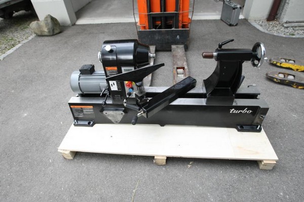

Re:Choix d un tour 28 Mar 2015 21:26 #112757
  • george
  • Portrait de george
  • Messages : 17
bonsoir,
dans la palette des couleurs citées ci-avant, un autre RAL , un de mes amis me faisait remarquer (à juste titre, merci à lui) ce tour:
made US, prix le $ étant < €?? ;) ;)
Cordialement,
George.

Pas mal Georges tu le trouve ou celui-la,ça m'intérresse ... :P

C'est quoi cette facture, à première vue il parait très intéressant, as-tu un lien pour en savoir plus !

pour répondre à Charles et Gérard, c'est un tour made "USA", il est hors "sujet" car très lourd et le prix très élevé.

George peux tu nous en dire plus sur que ce tour marqué "turbo".
Poupée fixe déplaçable sans doute jusqu'à l'extrémité pour tournage de grands diamètres ?
Quel est son poids ?
Au pif 1 mètre ou 1.2 m de long hors tout ça ferait un tour "midi".
Peux tu nous donner ses caractéristiques ou bien où les trouver ?
Je suis abonné à des revues sur le bois, anglaises et américaines, et je ne l'ai pas encore vu.
Merci d'avance
