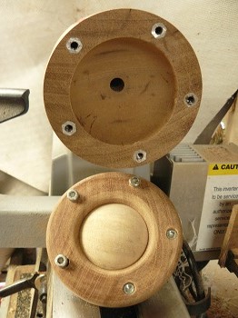

Re:mandrin à boules: ERRATUM... 27 Fév 2015 18:45 #111390
SAV... :P :P
Petit ERRATUM sur le mandrin.
La bague de serrage n'ayant pas tenue au froid et à la deuxième boule, je recommande de faire cette bague d'un diamètre plus gros pour que les vis ne la fasse pas éclatée et j'ai en refaite une en CP avec collage pour avoir des fibres qui permettent de tenir le serrage.
Je ferai un nouveau plan que j'enverrai avec en plus une rainure de centrage. ;)

Re:mandrin à boules 01 Mar 2015 16:50 #111471
  • raymondlm35
  • Portrait de raymondlm35
  • Messages : 176
Bonjour Daniel
Mandrin de 80mm
Matrice et contre matrice
Avec la boule
Le pince boule est entièrement realisee avec la sphereuse
En esperant avoir bien suivi tes conseils

Re:mandrin à boules 01 Mar 2015 19:02 #111477
Bonsoir Raymond, ;)
Superbe, je vois que cela n'a pas traîné.
Y a plus qu'à creuser....
