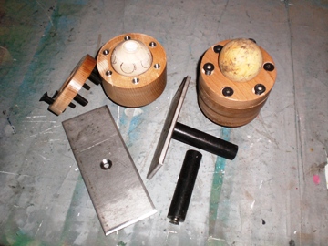

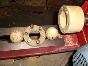

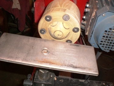

Il fait moins froid dans l'atelier, alors histoire de pas perdre la boule j'ai fait un nouveau mandrin...
Avec les accessoires qui vont avec.
La suite
Voilà, il ne reste plus qu'à faire les boules....

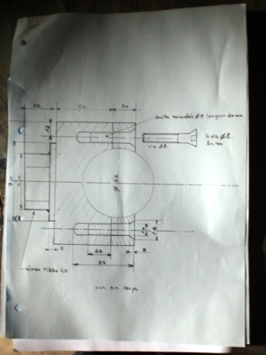

Si quelqu'un veut le plan et comme j'en avait marre de refaire à chaque fois un dessin, j'ai fait un tuto avec des plans cotés pour un mandrin à boules de 62mm de diamètre.

très belle réalisation ton mandrin à boule,
je pense qu'avec cela tu vas beaucoup moins peiner.
Par contre pour le support d'outil le fair démontable sa va te provoquer des vibrations supplémentaires
par curiosité je veux bien le plan, tu connais mon adresse mail

beau mandrin,bien fait,il est monter directement sur le nez de broche?

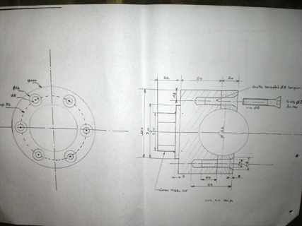

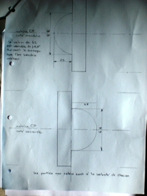

Alors je vais répondre à tout le monde lundi pour le tuto, je n'ai pas les plans au bon format sous la main pour le moment, ni le document word.
En attendant voici déjà des photos des plans:
Pour Jean-Luc, oui le mandrin est directement vissé sur la broche à la place du mandrin du tour. Pour assurer un bon centrage pour plusieurs utilisations.
Pour Roger,
J'ai fait plusieurs essais et même à grande vitesse, aucune vibration. Mais le plateau doit bien être serrer.Cela ma permet d'avoir un support "variable", je ne change que la plaque.

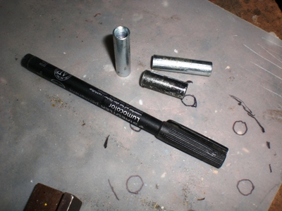

Pour Alain, voici la photo des bagues collées dans le mandrin. Elles existent en 12mm de diamètre et 30 de long ou en 10 de diamètre en 40 de long.
Dans les GB dans le rayon quincaillerie de cuisine.

Perso j'utilise ce type d'insert pour les mandrins, c'est fileté extérieur ( et intérieur ) donc pas besoin de collage.
Alex
Re:mandrin à boules 21 Fév 2015 20:22 #111075
Merci Alex, c'est bien ce modèle que j'ai eu employé ;)
Re:mandrin à boules 21 Fév 2015 21:10 #111077
pouzols11 écrit:
Alex
Bonsoir alex
par sécurité quand j'utile ce systéme je mets un point de Colle Cyno
suivant les efforts sa stabilise la fixation mais ce n'est que mon avis

les bagues que tu utilise,ressemble a des manchons pour tiges filetées,il me semble qu'on les trouve a partir du diamètre 6mm.

Bien vu ton mandrin il a l'air de
bonne qualité ,comment est fait le
filetage du mandrin pour la fixation
sur le tour ?
Si je peux me permettre pense à utiliser
un deuxième support pour soutenir le manche
tu auras un meilleur guidage.
Peut être que tu procèdes déjà ainsi.
à + François

Sinon pour François, le filetage est réalisé grace à un écrou M33 du commerce rectifié pour être bien plan et soudé sur une plaque qui est fixée sur le mandrin en bois.
Pour le guidage du manche de l'outil, je n'ai pas d'autre support car le porte outil est déjà très large (200x100mm) donc l'outil porte entièrement, aucune vibration ni effort sur l'outil.
Je t'envoie le tuto pour info et le plan.
