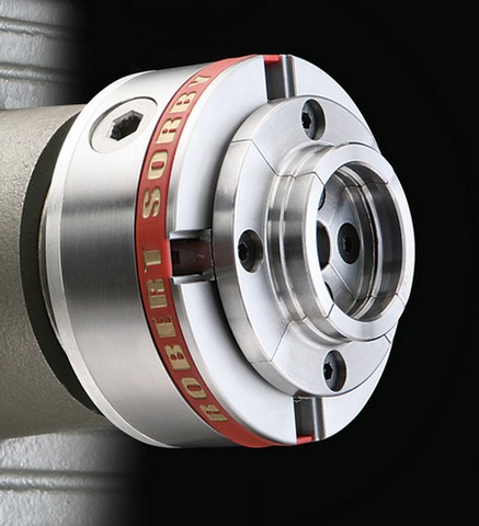

Bonjour à tous, je viens d'acquérir un mandrin sorby patriot.
Dans la boite il est beau , brille etc... Seulement je ne peux pas m'en servir.
Enfin si, je m'en suis servi 10 min avec la queue de cochon et au moment de desserrer le tout je n'arrivais plus à desserrer suffisemment le mandrin pour retirer la queue de cochon. j'ai dû démonter les mors pour la retirer. Au final la course du mandrin varie de 40 à 45 mm en compression. Quelqu'un aurait il déjà eu ce type de problème? Je pense qu'une pièce de métal cassée à l'intérieur en est la cause.
Merci à tous.
Yohan
Merci à tous.
Yohan

Si le mandrin est neuf : retour immédiat au fournisseur sans rien toucher..
Si c'est un mandrin d'occasion ça va être plus délicat.
Gérard

J'ai eu ce problème aussi il y a quelque temps et après avoir tout démonté j'ai remarqué que les 4 mors ne coulissaient pas bien et même certain coinçaient. alors j'ai limé un peu de chaque coté (où çà frotter) et tout à marché à merveille. puis çà a recommencé, j'ai alors compris que je serrais beaucoup trop fort la queue de cochon. depuis plus aucun problème.
c'est une opération délicate (pas trop limer) mais facile.
bien sur si c'est garantie c'est autre chose, n'y touche pas.
serge

Et pourquoi ne pas mettre une queue de cochon en prise direct sur le nez de broche ?
Personnellement, je trouve que celle qui est fournie avec le mandrin Sorby (j'en ai un) et d'un diamètre souvent trop important (diamètre 10,5).
Je m'en suis procuré une qui se visse sur le nez de broche (diamètre 6).
Mais, bon, ce n'est que mon point de vue.
Sinon, jamais de pépin avec mon Sorby, excepté les caoutchoucs qui lâchent quand on accroche, mais yakapa accrocher, pas vrai ?
Bons copeaux à tous.
