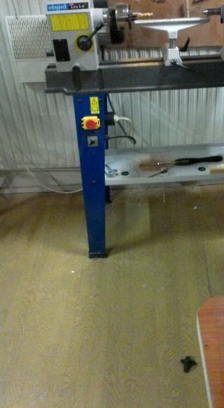

Je relance fil , car attention DANGER
Il semble qu'il y ai un probléme de gorge de circlip sur ce genre de mandrin ( je ne vous parle pas du Oneway )
Pour un dia de 50 mm ( dia de l'arbre interieur du mandrin , la gorge de circlip doit etre de 47 mm (+0+0.25) soit une profondeur de 1.5 mm au rayon, or elle ne fait pas du tout cette cote mais au grand maxi 5/10 mm (voir norme NF E 22-163).
On a subit une èjection d'un mors et de son coulisseau ( ca fait bizarre de sentir un mors vous froler le nez et d'entendre boum au plafond, tout ceci au milieu de tous les copains du club) ) lors du tournage d'une petite piece de 8 cm par 2 x 2 cm , montage petit mors vitesse de 1800 tours.
Depuis quelque temps il etait dur, comme dit précedament dans ce fil , et un mors avait tendance à ce decaler des autres .
Je vous garanti que tout etait bien monté , coulisseau dans leur bon emplacement ( le N° est frappé a l'interieur d'une des deux raynures ), et mors bien en regard des N° de repere eux aussi.
Apres demontage , le circlip n'est pas dans sa gorge cote des deux trous de montage /demontage du dit circlip ( sur une lg d'environ 3.5 cm) , donc ne sert plus de callage à la couronne qui ce met en biais , et sous la force centrifuge l'ensemble mors coulisseau est explusé du mandrin
Ca nous est passé à 15 cm de la figure ( voir photo jointe) .
Pouvez vous vérifier la cote de vos mandrins de ce type (il vous faut tout demonter ,etre tres rigoureux dans le remontage)) et me faire remonter vos cotes mesurées.
Nous avons prevenu le revendeur , mais toujours pas de reponse de sa part au bout d'une semaine, et je me retrouve la avec deux mandrins en quarantaine ( principe de precaution )
Je vous tiendrai au courant bien sur
Notez sur la photo , la position du levier de vitesse( qui vous donne l'indication de vitesse),le manque du coulisseau/mors à la partie superieure du mandrin , que vous apercevez au pied de la table en bas a droite sur le plancher
Ce n'est pas une blague croyez moi .....
Bon WE a toutes et tous
Re:problème sur mandrin Oneway 30 Avr 2016 18:04 #127237
Bonsoir Bernard, ;)
La photo n'est pas passée, peux-tu donner la marque du mandrin ?
S'agit-il d'un mandrin Bois et Découverte comme le précise Serge?.
Re:problème sur mandrin Oneway 30 Avr 2016 18:09 #127239
La première photo est celle d'un mandrin de ce type, vendu en NO name.
Je n'ai jamais connu le moindre retour de ce type avec ces mandrins et en ai des quantités en circulation.
Par contre, j'ai déjà reçu en retour un mandrin trafiqué par le client qui avait limé la butée qui empêche une ouverture trop grande du mandrin. Le dos de la mâchoire était marqué des coups de lime...
Là c'est vrai que les mâchoires peuvent sortir du mandrin....avec une pièce ne correspondant pas à sa capacité.
Re:problème sur mandrin Oneway 30 Avr 2016 19:14 #127240
Je ne parle pas du mandrin Oneway , ni de bois et découverte
Donc a toi de déduire, comprend que j’évite de citer des noms ( relit le fil complet , il semble que tu étais à l’époque intéresse par l'adresse du fournisseur), mais vérifie ton mandrin, tu me connais donc fait moi confiance
Le fournisseur n'y est pour rien bien sur.
Roland
Je te confirme que la première photo est bien similaire au mandrin dont je parle.
En tant que bénévole et responsable du club , crois moi que je vérifie le matériel très régulièrement , et te certifie que la goupille qui limite le déplacement des mors est bien en place.
Ces mandrins de deux ans et qui servent deux a trois heures par semaines sur trois trimestres sont quasi neuf, passé l'air comprime à chaque fin de séance, et qu'ils sont entretenus( par contre pas ouvert sur l’arriéré qui donne accès au circlips , car il faut démonter dans ce cas la bague de M33)
Si la couronne qui entraîne les mors se met en biais ( ce qui était le cas car plus limité en course axial par le circlip ), la force centrifuge a la force nécessaire pour sortir l'ensemble mors + coulisseau :woohoo:
