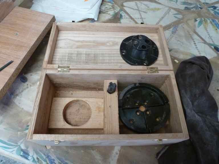

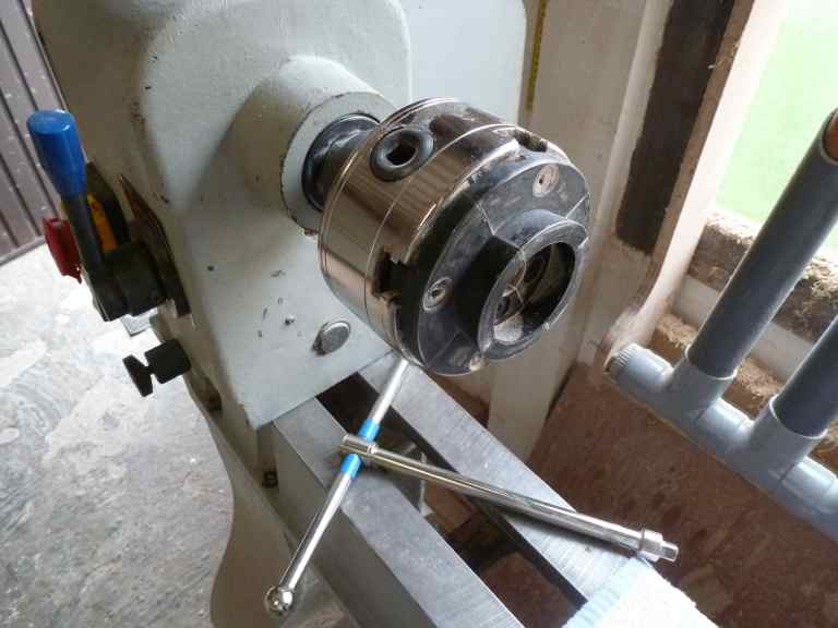

Voilà, je préfère mettre la photo car je suis perdu, il me semble que ce n'est pas la marque que je croyais avoir acheté, je préfère mettre les photos pour mieux vous rendre compte. Je précise qu'il fait 100mm de diamètre et que l'entraxe des fixations de mores est de 25mm. les mores se serrent avec une grande clé carré. Merci de pour aide.

La photo que tu nous montre n'est pas celle d'un oneway car l'orifice d'introduction dela clef n'est pas conforme.de plus la clef de serrage n'est pas une oneway.
On peu supposer que le corps du mandrin est no-name ou autre et seul les mors sont de marque.
Si c'est le cas il est peu être normal que cela ne coulisse pas bien.
sur le lien tu as un vrai oneway ,tu pourras comparer avec le tient.
www.bordet.fr/mandrin-talon-oneway,fr,4,920S20.cfm
La qualité oneway n'est plus a démontrer et peu être que tu as une très pale copie.
marcelle

même pas Nath ! c'est autre chose Vic en plus sur ce dernier tu as l'indexation sur l'AR que tu n'as pas sur celui de la photo ; c'est plutôt ,je pense du "bois et découverte " de la MdT

C'est un mandrin RAPTOR

Bonjour à tous, je confirme qu'il s'agit bien du modèle Raptor, je l'utilise depuis 3 ans sans problème.

Oui c'est bien un Raptor
Et j’espère que l’occasion en valait la peine , car il est actuellement en promo a environ 180 euros :unsure: :unsure:
