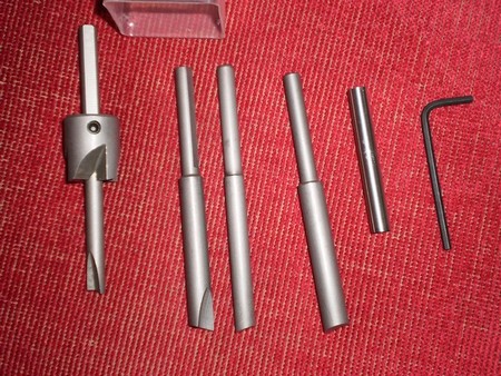

voici un calibreur pour carrelets, avec des tiges guides, avec différents diamètres, 7, 8, 10 mm et 3/8 " qui s'adaptent sur un même et unique fraiseuse
Cordialement,
George.

Re: calibreur pour stylos 11 Sep 2014 20:52 #103136
Bonsoir George,
Je ne comprends pas comment tu calibre tes stylos avec ces mèches à araser ?
Tu veux certainement dire araser les deux extrémités des carrelets avant le tournage ?

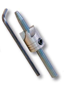

Re:calibreur pour stylos 11 Sep 2014 21:48 #103150
Bonsoir george
pour le stylo 7 mm quelques fois il reste une bavure car le tube passe entre la méche (il n'y a pas d'épaulement sur la tige) et l'araseur autrement pour les autres taille sa va bien

Pierre DG écrit:
Bonsoir George,
bonsoir,
oui, Pierre c'est le nom que l'on leur donnent, mais tu l'as compris, il servent à araser les extrémités du carrelet après pose collée du tube en laiton, et les tiges sont de diamètre différents et s'adaptent sur la même tête de fraisage, j'ai aussi des tubes qui s'adaptent sur la fraise avec le guide de 7mm, le nom usuel est calibreur ou araseur, regardes dans le catalogue WVH il utilise ce terme, et ce que je constate c'est que ça fonctionne bien, il faux bien évidement bien positionner le carrelet au forage, ça tu le sais.
j'ai également ce modèle en diamètre 7 mm
ET JE VAIS CHANGER DE TITRE "CALIBREUR POUR CARRELETS" après pose collée du tube laiton
sur ce je vous souhaite une bonne nuit ;)
Cordialement,
George.
Re:calibreur pour stylos 12 Sep 2014 07:22 #103179
fm29 écrit:
Roger,je ne vois pas ce que tu veux dire
je n'ai pas ce problème.
Bonjour François
uniquement pour le tube de 6,3 (diaméte intérieur)
c'est simple j'ai un vieux araseur avec une tige de 4 mm (en prise de mandrin) et dans ce cas la mèche qui rentre dans le tube est bien en apuis sur les lévres des tranchants de la fraise et sa fonctionne très bien sans bavure.
et j'ai acheté un modéle plus récent ( comme sur la photo de George, d'ailleurs on voit bien les épaulements sur les tiges plus grosse) donc la tige est du même diamètre que la méche qui rentre dans le tube, il n'y a plus d'appuis sur la lévre de la fraise, et entre la fraise et la tige il y a un peu de jeu(de l'épaisseur du tube) ce qui fait que le tube n'est pas bien arasé (donc légére bavure).
Re:calibreur pour stylos 12 Sep 2014 09:17 #103199
Ok Roger,j'ai aussi le modèle ancien
il fonctionne très bien,c'est pour cela
que je ne comprenais pas ,merci pour tes
