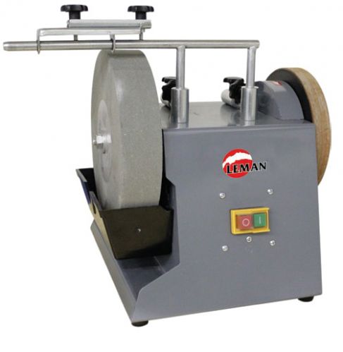

bonsoir,
après beaucoup de comparaison qui faisait peur sur notre forum pour les affûteuses du type Tormek.
j'ai fait l’achat d'un Leman, je ne me prononce pas pour la solidité, j'en sais rien.
en ce qui concerne l’affûtage, ça affûte bien et je trouve assez rapidement.
tout les éléments de Tormek ne s'ad'apte pas dessus, parce*que Leman à crue être malin de ne pas faire le même écart pour la barre sur lequel coulisse les outils, mais bon si on est bon bricoleur dessouder et ressouder c'est pas très difficile.
je ne comprend pas aussi la pub sur le meule blanche, c'elle qu'il y a dessus n'est pas blanche, pourtant le Hss ne fais pas le poids, pourtant je peux vous confirmer qu'avec du HSS je coupe de l'acier sur le tour a métaux.
donc acheter ce type de machine, leman ou autre tiger c'est trés bon et pourquoi pas une tormek si vous vous le pouvez.
milko

Cassis écrit:
C'est sur la Tormek ca affute, mais ... cela reste très très cher, à moins de se la procurer en Allemagne, on peut gagner encore 200e sur le prix avec les accessoires.
Mais le total est tout de même de plus de 700e pour la T7 !!
Une sacrée somme.
dans ce cas il faut faire comme moi ne pas refuser "les génériques" , c'est pas mal.
www.outillage2000.com/Machines-bois-Affu...EMAN-250-p-8033.html
milko

Bonjour Milko,
Je suis d'accord, mais il faut tout de même dessouder et ressouder si tu veux pouvoir y adapter les guides Tormek !!!

  • cocomilko
  • Portrait de cocomilko
  • Messages : 1292
c'est vrais c'est réservé à ce qui savent souder, mais il y a une majorité accessoires de tormek qui s'adaptent .

De quel autres outils de bois parles tu? J'affûte mes ciseaux à bois, ébauchoirs et je peux t'assurer que c'est un régal, et ceci en 30 secondes (s'il n'y a pas un coup malheureux.
Pour les outils de tournage, pareil. Dernièrement, j'ai acheté une gouge Thomson à Roland. J'ai mis grossièrement en forme avec une meule ordinaire, puis Tormek. Je met peut être une minute, mais pas plus pour l'affûter. C'est le T3, je l'ai depuis 6 ans au moins et tourne régulièrement depuis 4 an et demi. J'ai changé la meule une fois (80,00€),sans compter l'économie que tu fais sur les gouges, car si tu règles bien ton angle (en mettant du feutre dessus), tu n'enlèves que très peu de matière. Pour rien au monde, je n'en changerai. J'affûte mes couteaux, ciseaux ménagers et je peux te garantir que ça coupe.
Je pense que dans ce domaine, chacun a sa méthode et ne veut pas en changer et c'est bien comme ça.
