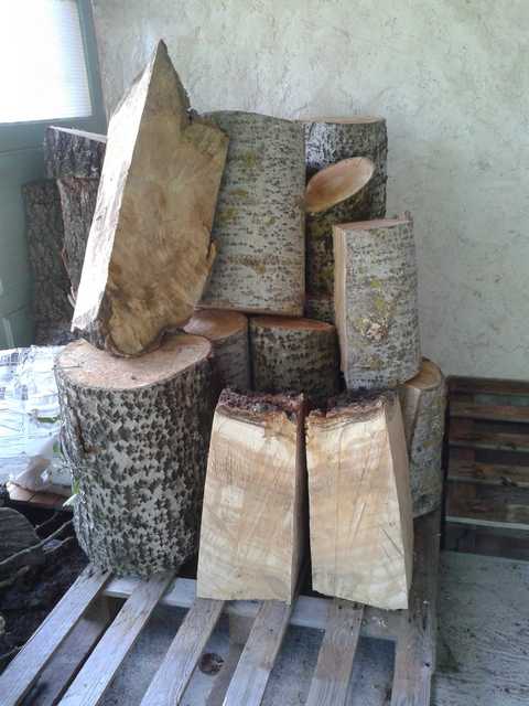

Voici ma récolte du jour. Une voisine qui a fait couper deux énorme trembles et qui a pensé à moi. Comme c'est gentil.
Il va falloir attendre qu'il sèche.
Bons copeaux

Dommage,les morceaux sont coupés petits.

belle récolte, combien de temps de séchage?

Tu les trouve petits François ?
Ils font plus de 30 cm de diamètre et 50 de long.
Les tranches qui sont devant font plus de 20 d'épaisseur.
Je voulais vous demander d'ailleurs s'il ne fallait pas les fendre ou au moins les débiter dans de moindres dimensions. A votre avis ?

Bonjour Jean Claude, ;)
Ah j'en tremble de rage.... :blink:
Non je rigole mais belle récolte et sympa la voisine.
Un peu court comme le dit François si le tremble est fendif, mais là je ne sais pas.
Il vaut mieux les laisser ainsi sans couper le temps du séchage et si possible mettre de la vieille peinture en bout pour éviter que cela ne fende.

Belle récolte je n'ai jamais tourné de tremble. Pour le séchage :
1 - En bout mettre de la paraffine ou si tu as de vieille peinture bien épaisse.Tu "pastisse" et tu remonte sur la buche de 2 ou 4 cms .
2 - Tu enlèves environ 1/4 à 1/2 de la surface de l'écorce.
3 - Tu mets un cierge pour qu'il ne fende pas trop
4 - en conclusion le séchage ne se fait plus par les bouts mais par le centre du morceau.
Bon c'est ma recette mais je ne garantis pas le résultat
Pour le temps de séchage je peux te dire juste " un certain temps" sauf si tu as un hygromètre.
