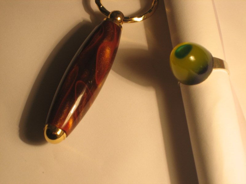

Petit visite chez mon voisin Patoche56 qui m'a montré le tournage de résine avec un une plane ovale outils que je ne connaissait pas encore.
Il m'explique aussi qu'il faut se méfier des réactions de cet engin, avant de l'apprivoiser
voici le résultat.
Merci Patrick

Oui Patrick a raison, il faut se méfier de cette outil :S mais une fois apprivoisé on a pratiquement plus besoin de poncer.

La plane est l'un des outils assez dur à maîtrisé, mais quand on la en main c'est formidable.

Beau travail et belle finition !

merci pierre ho rien de difficile pour la finitions du papiers a l eau 180 320 600 1000 et 1200 et ensuite du miror et oui et ça marche et voila le travail ;)
