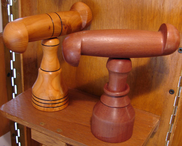

J'ai tourné un fuseau ainsi qu'une petite coupe de cette essence (Ipé dit Ebène verte). De petites fentes sont apparues en surface en cours de finition. Quelqu'un peut-il m'expliquer ce qui s'est passé?
Je vais le recommencer mais j'aimerai autant ne pas reproduire ça....(les marques sur le pied non plus d'ailleurs)...

Il faut faire attention pendant le poncage.
Certain bois n'aime pas que ca chauffe.

comme Bernard, ponçage trop appuyé et tourner trop vite.
mais moi quand je travaille de IPE je ponce légérement(grain 360)
sur la photo le tire bouchon en avant est en IPE
par contre es tu sûre que ce bois ce nomme aussi "ébéne verte"?
