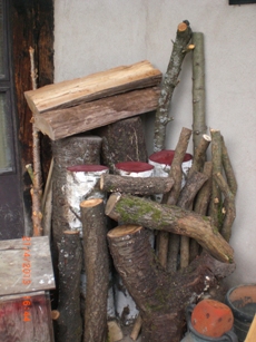

Bonsoir à toutes et tous,
Bon, je suis pas encore aussi doué que Roger ( ;) ), mais je commence.
Alors voilà la cueillette de samedi.
Et je dois encore récupérer du hou, une quinzaine de troncs de 2m dont le plus gros fait 20cm de diamètre et le plus fin 8cm.
Dans le tas, il y a en vrac, du cerisier, du hou, de buis,du lilas et du pêcher et du bouleau.
Tout cela pour savoir combien de temps faut-il pour que le hou soit sec ?
Re:Préparation bois pour la retraite..... 21 Avr 2013 18:46 #77587
Le houx,laisse de la longueur ,ferme les deux extrémités et stocke les droits, à l'abri du soleil; c'est tout ce que je peux te conseiller ,c'est un bois qui se fend pas mal surtout s'il n'a pas été coupé en temps voulu .
Re:Préparation bois pour la retraite..... 21 Avr 2013 19:28 #77589
Bonsoir Alain, ;)
Merci pour les conseils.
Le houx j'ai récupéré avec les racines pour éviter qu'il ne fende, et je vais comme pour le bouleau mettre de la vieille peinture aux extrémités.
J'ai laissé les longueurs au max de ce que je pouvais mettre dans la voiture sans démonter le pare-brise :P :P
Re:Préparation bois pour la retraite..... 21 Avr 2013 22:24 #77594
Belle récolte Daniel ,tu vas te régaler
avec tout ce beau bois.
Moi je le stock debout il sèche plus vite.
Re:Préparation bois pour la retraite..... 21 Avr 2013 22:57 #77596
Bonsoir Daniel
et bien je fais des émules
suit le conseil d'Alain pour le stockage
ne pas faire comme mon voisin qui m'a donné des morceaux qui étaient dans son bois de chauffage coupé en 50
