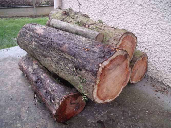

On m'a donné 5 rondins d'IF, mais je ne sais pas comment le débiter? Je m'explique.
Ils font 900mm de long pour un diamètre du plus gros 300mm.
Quel longueur dois-je les couper ?
Des carrelets de combien de section?
Faut-il que j'élimine le cœur pour éviter qu'ils ne fendent ?
A savoir que le débit ne servira que pour du tournage.
Après pour le séchage, cela ne devrait pas poser de problème, paraffine, épinglé entre chaque morceau, à l'abri du soleil et ventilé.
D'avance merci pour toute vos réponses.

Je vous mets une photo des rondins.
FRANK

perso, j'en couperai 3 en deux dans le sens de la longueur bien sur.
puis 2 autres que je couperais en 4 tranches (toujours dans le sens de la longueur) pour qu'ils sèchent plus vite.
quoi qu'il en soit, toujours les garder les plus longs possible.
mettre de la paraffine (des cierges comme j'ai dit dans un de mes posts).
Je vais bientôt récupérer un grume d'if de 4m que je vais faire déligner en plateaux avec une scierie mobile.
Re:Débit d'un tronc. 18 Mar 2013 20:15 #75809
L'if n'est pas fendif, on peut le laisser en gros rondins, j'en ai en stock qui sèche dehors depuis maintenant plus d'un an sans dégâts.
Par contre il faut faire attention il est parfois roulé...ou étoilé,je m'explique la roulure cela veut dire qu'il se décolle en suivant les anneaux de croissance, le coeur étoilé par contre cela parle de lui même ce sont des traces noires qui forme un genre d'étoile, là par contre il va fendre. et toutes les précautions ne serviront à rien.
A mon avis tu peux garder tes rondins en entier en les protégeant juste aux extrémités par de la peinture ou de la paraffine.

Re: Débit d'un tronc. 18 Mar 2013 20:15 #75810
Personnellement, je couperais au coeurs les grosses sections dans le sens de la longueur et pour les plus petites sections seulement fermer les bouts à la colle à bois ou paraffine mais garde les morceaux les plus long possible.
Re:Débit d'un tronc. 18 Mar 2013 20:17 #75811
Pierre
Je suis navré je viens de poster en même temps,et sans vouloir te contredire, j'ai de l'if depuis déjà quelque temps en rondin entiers et ils ne fendent pas, c'est vrai qu'ils ne font pas 30cm de diamètre mais plutôt 20cm maxi.
Roland

Je confirme Roland.... :)

C'est vrai que l'if a c'est avantage de fendre difficilement. C'est pourquoi cette essence est utilisable pour faire (tourné en bois plus ou moins vert, avec creusage dans le sens du fil) des abats jour très trais fins en épaisseur en utilisant tout le diamètre. La lumière passe à travers et les dessins entre l'aubier et le cœur tournent tout autour ! Tu peux même laisser une frange d'écorce.
J'avais fais çà en exercice de formation à la MDT.
Le seul inconvénient, c'est la résine sur les outils, mais vu le résultat...
Heureux veinard le possesseur d'un tel tronc.
Claude
Tête de Bois
Re:Débit d'un tronc. 19 Mar 2013 08:48 #75842
Bonjour Franky
pour une longueur comme tu as, moi je ferais une coupe dans la longueur à la dimension du diamètre et ce mini tronc je le refend en deux , un coup de dégau et je laisse sécher quand tu le reprendras, tu pourras creuser en travers et faire un bol à écorce.
pour l'autre parti, je laisse le tronc tel que je préfére envelever l'écorce et ne pas parrafiner , mais c'est un avis personnel je pense que le bois respire mieux que si on parrafine et que l'on laisse l'écorce ( plus long à sêcher)et pour un tronc tu peux essayer.

A voir les photos je les laisserais entiers juste protéger les bouts pour éviter que la fente ne monte. Pour le plus gros il sera encore temps de le fendre en 2 par le coeur quand tu voudras le tourner.
Bonne soirée
Roland
Re:Débit d'un tronc. 19 Mar 2013 21:52 #75877
Idem,je ferais la même chose.
