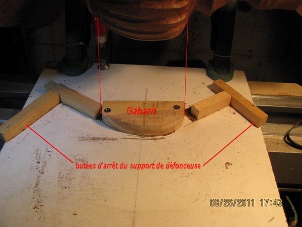

ah, :laugh: je croyais que c'était 500 maies ! Là par contre avec un gabarit à plat et une défonceuse ou un bon copieur je pense que cela doit aller bien plus vite ;) ,

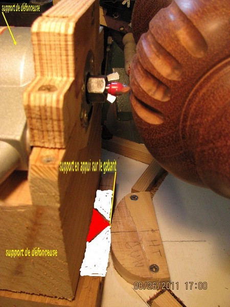

Re:vidéo 05 Jan 2013 14:42 #70255
Les parties en blanc représentent ce que je devrais enlever si je faisais des pièces comme la tienne;faudrait mettre une fraise pointue ...En rouge juste un point d'appui pour suivre le gabarit placé et fixé sur une plaque elle m^eme fixée sur le banc du tour.
Re:vidéo 05 Jan 2013 14:42 #70256
