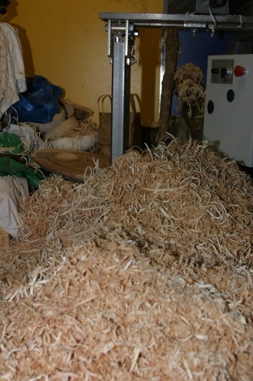

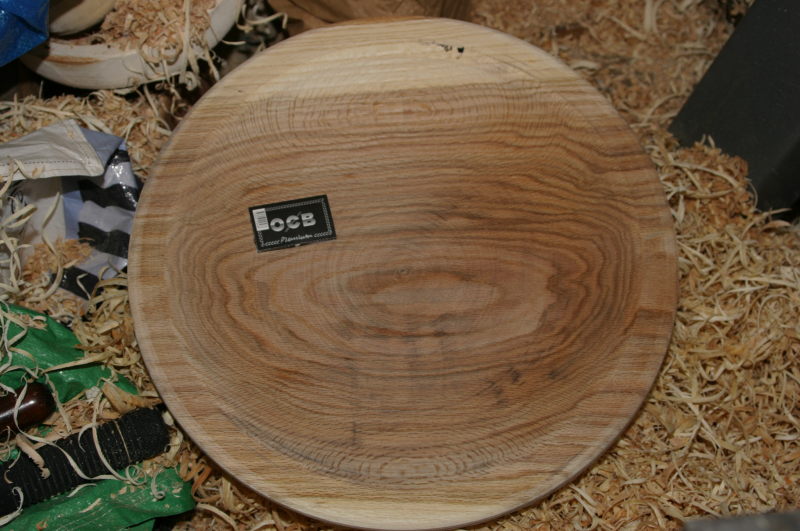

Je pense qu'il va falloir attendre au moins 6 mois, voire peut être une année.
Dans ce genre de pièce je trouve dommage de devoir gâcher autant de matière, je regrette de ne pas avoir un "Bowl saver", mais bon investir dans les 300€ et plus pour ce genre d'outils faut pas pousser.
Re:Chêne rouge 21 Nov 2012 23:26 #67415
dans SES copeaux ;oui6 mois ,à peser tous les mois les 3 premiers puis tous les15 jours les 3 derniers ,en remuant de temps en temps les copeaux pour les aérer à fin qu'il ne moisissent,vers le dernier mois mettre des copeaux secs ...

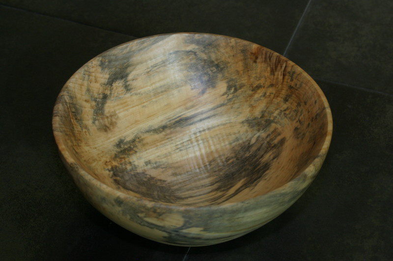

Sur un saladier en marronnier j'ai essayé la technique de peindre l'intérieur et l'extérieur il y a des remontées de moisissures on verra ce que ça donne.
Quand j'en tournerai un autre je peindrai que la partie ou la fibre est de bout (partie ou l’évaporation est plus importante) pour lui permettre de mieux respirer.
Re:Chêne rouge 21 Nov 2012 23:41 #67417
j'ai fait ainsi pour un gros vase en marronnier ,il n'a jamais fendu

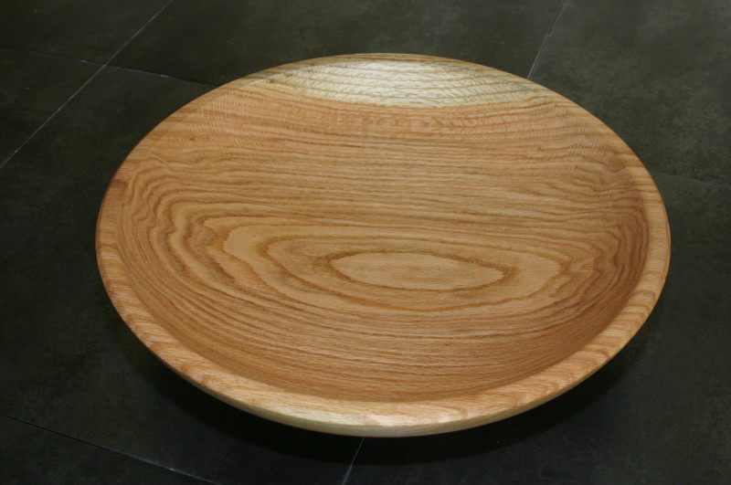

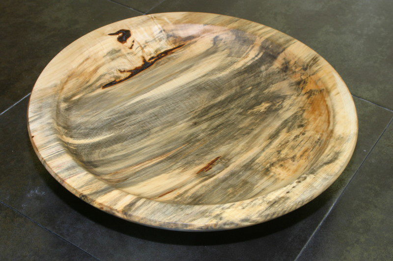

Suite... 2 coupes de fruits 50cm ø hauteur 10cm
Re:Chêne rouge 30 Nov 2012 20:48 #67834
Jeanmi
Beaux tes saladiers comme les coupes surtout avec le contraste de l'aubier.
Me trompes je ou tu tournes sur un Wivamac? il me semble voir le pied de tournage en l'air sur l'une des photos.
Bonne soirée
Roland

Reprise des ébauches.
L'expérience m'aura appris qu'il ne faut pas peindre l'ensemble de la pièce mais uniquement la où la fibre est debout. Certaines pièces se sont totalement déformées d'autres on fissurées.
En revanche de peindre le marronnier complètement ce qui a provoqué une moisissure est du plus bel effet.
Traitement 2 couches d'huile d'abrasin, 3 encore à venir...

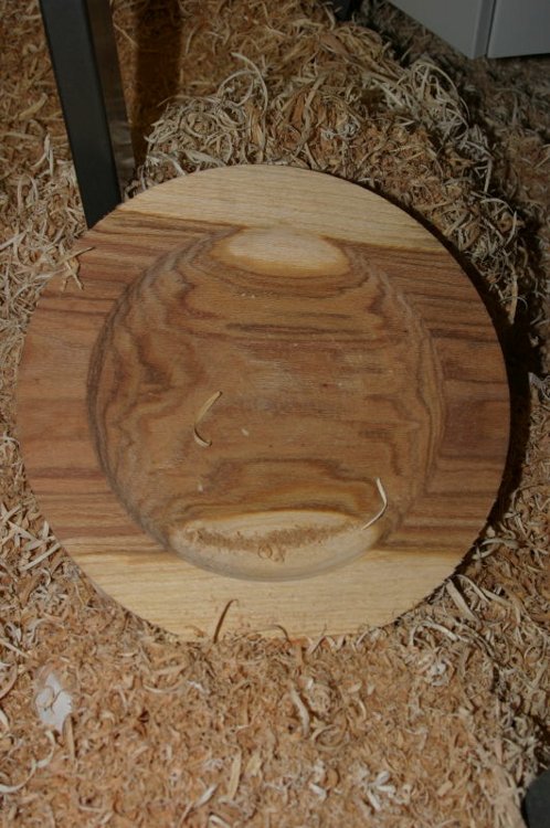

Bonjou Jean Michel
peut on avoir des photos du dessous de tes coupes?
Re:Chêne rouge 25 Juil 2013 11:46 #81514
Belle pièce, espérons quelle ne se fende pas,moi je la mettrais dans un carton ou un sac avec SES copeaux ,puis les aérer en les remuant de temps en temps ?
Je vois que tu as du pain sur la planche :) !
Re:Chêne rouge 25 Juil 2013 15:50 #81524
  • jeanmi
  • Portrait de jeanmi
  • Messages : 280
roger vuillermoz écrit:
Bonjou Jean Michel
Le dessous n'est pas totalement fini il y a encore la prise du tenon, je ferais les photos quand je les reprendrais, pour l'instant je laisse tout ça se stabiliser. En plus je n'ai pas trop le choix j'ai une double fracture du radius et je suis plâtré pour 6 semaines. Sinon je n'ai pas trop peur des fentes pour le marronnier, pour le chêne rouge je prie... ;)
