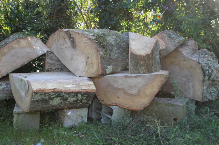

Re:Chêne rouge 13 Nov 2012 15:39 #66926
  • jeanmi
  • Portrait de jeanmi
  • Messages : 280
Voila le travail

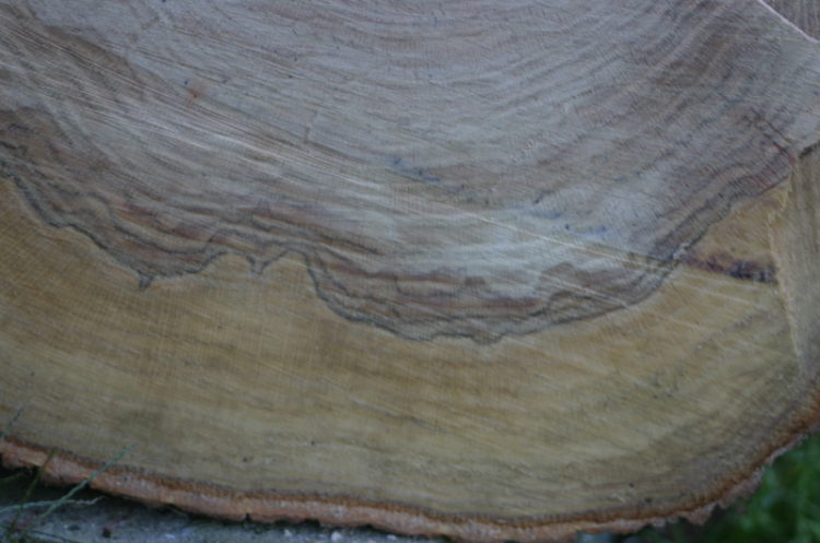

Re:Chêne rouge 13 Nov 2012 15:42 #66927
  • jeanmi
  • Messages : 280
Suite
Re:Chêne rouge 13 Nov 2012 19:10 #66935
  • Eric34
  • Portrait de Eric34
  • Messages : 774
il y a quelques chose à faire entre l'aubier et le duramen !
mon site: sculpture sur bois
Re:Chêne rouge 13 Nov 2012 21:54 #66945
Bonsoir Jean Michel
effectivement tu as fais une bonne récupération avec ce bois.
en général ce chéne est utilisé pour faire des arrière de meuble.pour en avoir travaillé je trouve qu'il est agréable et sa couleurs me plait bien
Re:Chêne rouge 13 Nov 2012 22:47 #66950
Belle recolte,les morceaux sont peut
être coupés un peu petits ?
Re:Chêne rouge 13 Nov 2012 23:01 #66953
  • jeanmi
  • Messages : 280
il font un peu plus de 70/70cm j'espère que non ;)
Re:Chêne rouge 13 Nov 2012 23:12 #66956
c'est à cause du retrait il y a forcemment de
la perte avec les fentes à chaque bouts,pour cela
il est conseillé de laisser assez long,la ca devrait
aller.

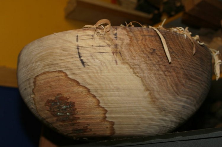

Re:Chêne rouge 18 Nov 2012 04:10 #67158
  • jeanmi
  • Messages : 280
Ébauche saladier H 25cm ø 50cm
Re:Chêne rouge 18 Nov 2012 21:34 #67220
Belle ébauche ,une fois fini ça va sûrement
bien rendre.

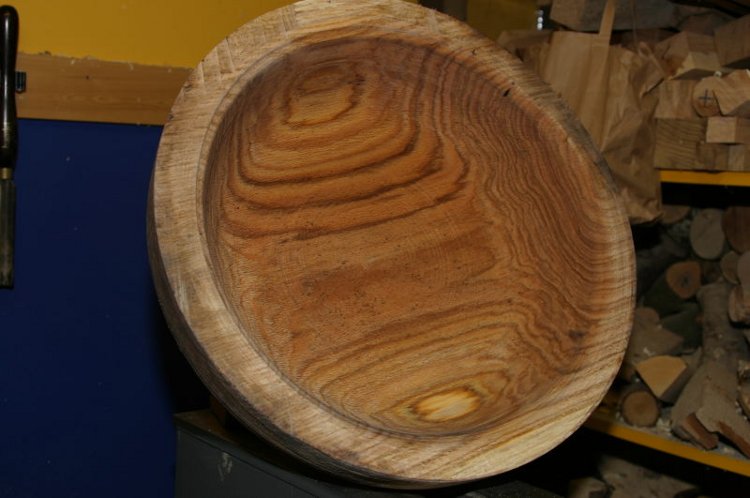

Re:Chêne rouge 19 Nov 2012 14:51 #67261
  • jeanmi
  • Messages : 280
En espérant que ça ne fende pas...
