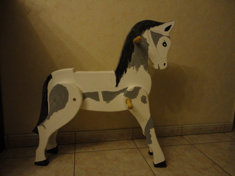

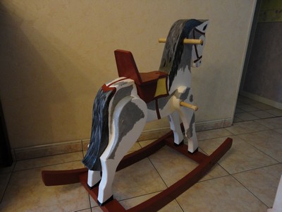

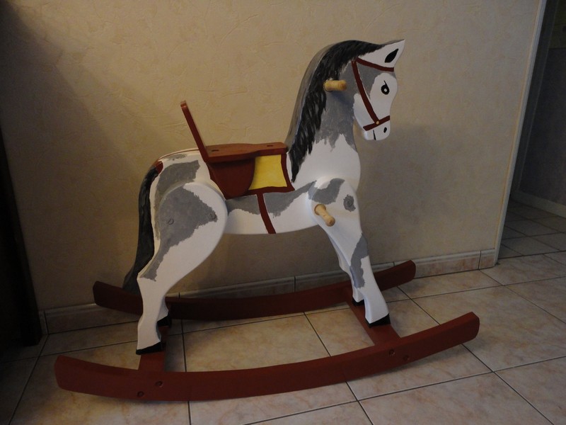

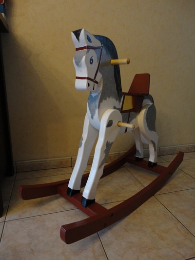

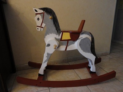

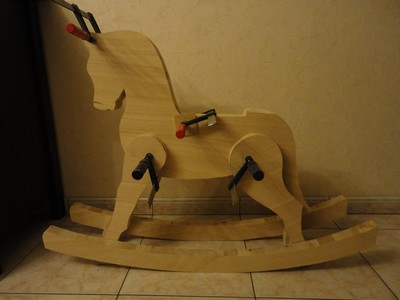

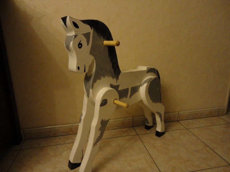

Début de construction d'un cheval à bascule pour ma petite fille
tout doucement il avance...

Il est très bien, comment est la liaison bascules/pieds du cheval ?
Re:Nouvelle aventure (père noel en action) 30 Nov 2010 20:38 #34290
Sympa ton petit cheval Nigloo ;) , j'aurais mis un tenon collé traversant les pattes AV et un autre sur les pattes AR , au niveau du corps pour consolider ( sécurité )

attendez attendez :)
c'est que le début rien n'est collé
j'aimerai vous montrer les détails par la suite, et effectivement les pattes seront vissées par des vis sans tête.lol

Bonsoir Ngloo,
Bravo pour ce petit cheval il est très réussi.
J'ai vu un ce week end,il y avait un tube avec
une tige filetée qui traversait les pattes et les
bascules,un boulon à chaque bout et un cache plastique.
au milieu il y avait une entretoise en bois d'environ 10cm
de large elle était mortaisée dans chacun des bascules.

Tu as un plan ou tupars d'un modele ?
