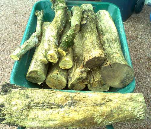

Voici mon petit stock de Buis rentré hier, coupé il y a 1 an.
Diamètres de 4 cm à 20 cm. Il y a quelques années à attendre pour le séchage.
Dommage que certains fendent.
Il vient d'une propriété privée ou il y en a à foison, des 20 cm et plus de diamètre ne sont pas rares.
Si un jour il y a un élagage important, je vous ferais signe.
Robert

Un régal pour le tournage ... ;) Pour les conserver il faut y laisser toutes les petites bronchioles ainsi que les feuilles ( façon de faire d'après P.deGarde) , les mettre dans un sac en plastique et fermer ....

Pourquoi un sac fermé, c'est pour l'échauffer ou le faire sécher plus vite ?
Si un jour ils coupent tout, je vais faire une vente ou échange sur le bon coin ;)
Robert

il sèche dans son hygrométrie ....c'est un pro qui fait comme cela qui me l'a dit , et ne tourne pratiquement que du buis

merci à Alain car si j'en avais eu,j'aurais
mis comme pour les autres bois,une peinture ou
toute autre chose en bout.

Je prends notes de vos conseils, sacs plastiques et peinture aux extrémités.
Je pense que le morceau de 4 cm de diamètres sera tournable fin de cette année.

je confirme ce qu'a écrit Alain mais pour le sac fermé, plutot dans une cave à température constante pendant des années, séchage naturel en rondin 1/2 cm par an.
dans les petits Ø aprés quelques années le bois est dit "essuyé" et on peut risquer de le tourner en faisant un dégrossi et finir le séchage dans des copeaux.
Je procéde comme cela pour préparer mes boules de canton

parait-il aussi qu'il faut les stocker debout et non couché ; en tout cas moi j'y vais !
